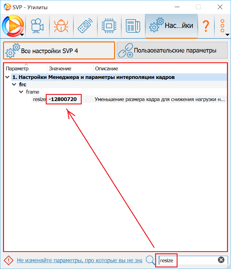

Скажите, а планируется в скором будущем функция Уменьшить до FHD? Дело в том, что монитор 2К HDR, а практически весь выкладываемый в сети HDR контент в 4К. Видяшка с процем слабоваты для 2К (уменьшение к экрану), а уменьшение до HD конечно мыльцо. Было бы шикарно смотреть на древних процах и картах FHD HDR 144fps.
521
Re: Идеи/предложения для SVP
Используйте "Уменьш. к экрану". Картинка будет уменьшена до разрешения монитора.
Вручную можно указать уменьшение до любого разрешения в формате -ШШШШВВВВ, где ШШШШ - ширина и ВВВВ - высота.
frc_frame_resize.png, 55.79 kb, 752 x 876
522 (edited by pensioner600 29-06-2022 05:07:18)
Просто шикардос! Спасибо! А при таких ручных манипуляциях будет срабатывать HDR? Ну в смысле повышенная яркость, контраст и т.д.
Кстати, MPC-HC x64 из платной версии SVP я так и не смог завести HDR. Вроде как срабатывает, экран тухнет, включается, на монике в углу выскакивает окно HDR, а по факту тускло. Думал так и надо, думал одиссей G7 только так и может. Но вот недавно скачал pot плеер, подружил его с SVP, включил HDR кино- и вот оно, всё заиграло новыми яркими красками, красота! Но странно, ведь всё тот же madVR, тот же AviSynth, те же настройки...И, кстати, пот плеер у меня заработал без фризов изображения в режиме монопольного WASAPI, что тоже не может не радовать))
А тут надо обязательно ширину и высоту прописывать? По сути ведь только высота интересует. Или если монитор 2К 16:9, то можно прописать 19201080 и всё будет адекватно как на мониторе FHD 16:9 Правильно?
