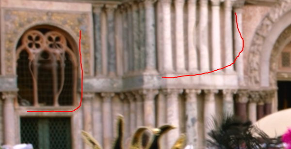

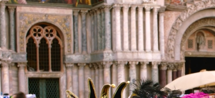

Re: Глюки по краям кадра и на сменах планов при использовании Optical Flow
Тоже заметил, что очень много артов вылезает с NVOF на 3070.
Выставил в  %APPDATA%\SVP4\override.js 1.0-1.5 по гайду в начале темы:
Выставил 4.5 - артефакты практически пропали (на 5.0 полностью уходят), но плавность заметно страдает.
При отключении NVOF пропадают и артефакты и плавность на месте. Версия SVP и сопутствующие пакеты последние.
p.s. Отправил фидбэк через SVP дополнительно.
Разве 13 шейдер не маскирует этот тип артефактов-стрекоз?
Chainik, спасибо! smile
www.lr.kr wrote:
droner wrote:
Тут дело в NVOF. С ним арты на любом шейдере.
