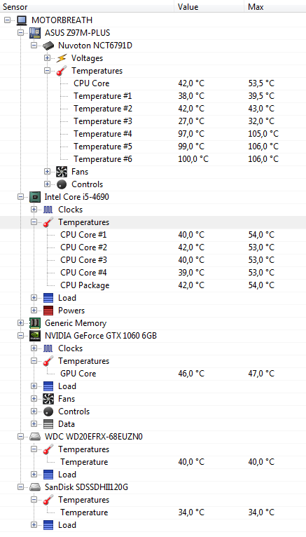

Для перегрева сейчас не сезон, да и выше 55 цельсия у меня ничего не греется (кроме датчиков материнки, судя по отзывам в интернетах выдающих кривые показания у очень многих пользователей).

Снимок222.PNG, 36.41 kb, 437 x 766
