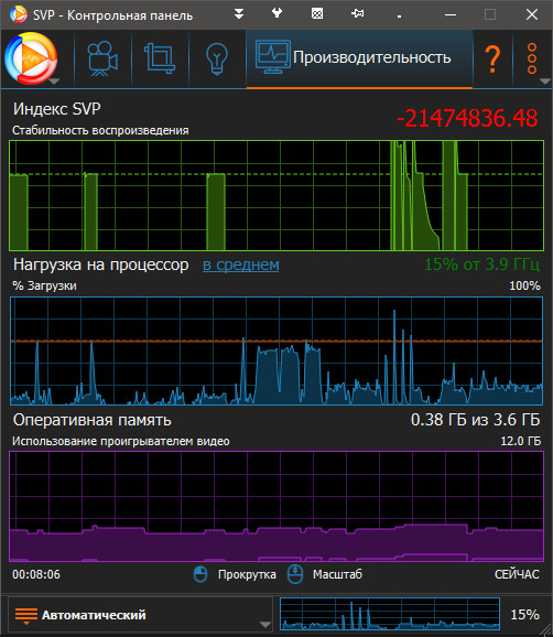

85 (edited by zakoul 17-07-2021 11:00:13)
Re: бета тест: AviSynth Filter - 10-bit/HDR in DirectShow
Обновил AVSF до последней версии 1.1.6 и индекс SVP стал -21474836.48 .
Самостоятельно его совсем не обновлять что ли? Только через SVP менеджер?
https://www.upload.ee/image/13318080/2021-07-16_190149.jpg
только если смелый и готов багрепорты на гитхабе писать big_smile
я уже говорил что там автор любитель всё постоянно перетрахивать
но индекс svp как может так получиться - так сходу и не представить...
не уверен что это как-то связано с AVSF
может, показалось?

88 (edited by zakoul 17-07-2021 11:18:52)
может, показалось?
Ну как бы, как только обновил AVSF до 1.1.6 так и началось. 1080p - слайд-шоу, 720p - кажет, но индекс SVP именно в таком большом минусе.
Откатился обратно до 1.1.5 - все нормально стало.
P.S. При чем локальные файлы нормально воспроизводятся, а такой глюк при присмотре видео с ютуба
Хоть 2160p 60Fps, хоть 720p 30Fps.
89 (edited by 7sh3 18-07-2021 21:49:54)

https://github.com/CrendKing/avisynth_filter/issues/59
ладно, я его уболтал big_smile
https://github.com/CrendKing/avisynth_f … s/76114048
с -21474836.48 пока непонятно. т.е. понятно что проблема не в индексе, а в том что AVSF исходный fps сразу не сообщает (об чем есть предупреждение в логе SVP)
но автор отморозился, говорит "ищи сам почему так"... big_smile
вот еще одна, чтоб "-21474836.48" не было
Спасибо. Работает. Только я сейчас и незнаю, стоит ли обновляться или оставаться на 1.1.4 или 1.1.5.
