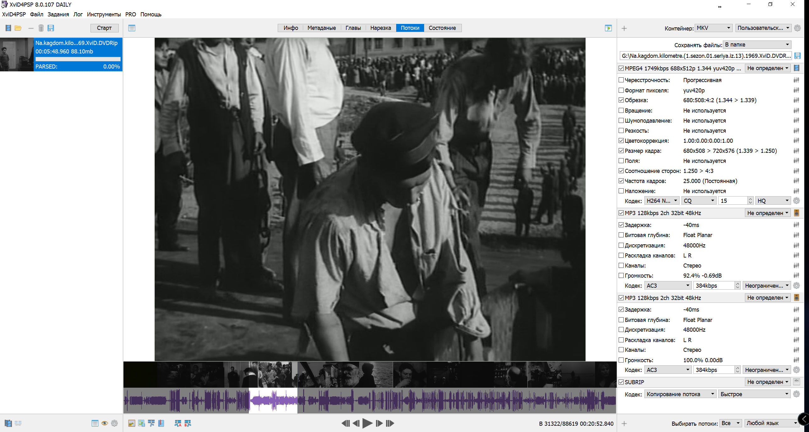

Так же прилагаю сриншот программы кодирования перед SVP.

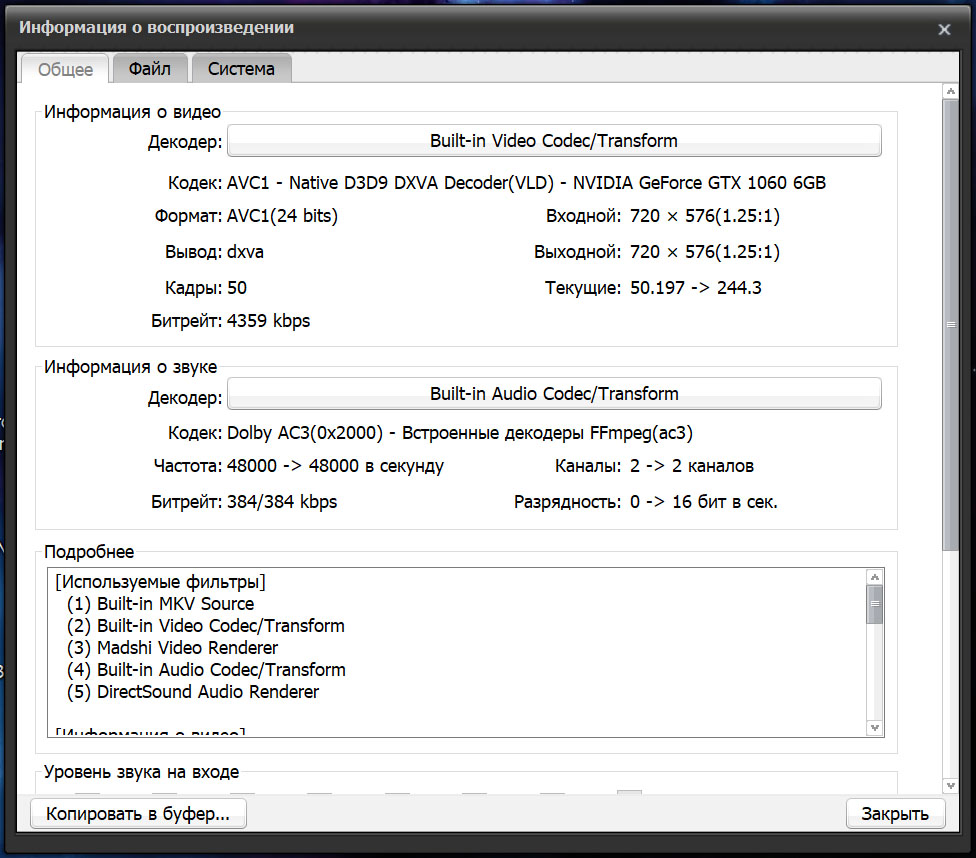

Да, в плеере показывает не верно, соотношение 1.25:1
Плеер Daum PotPlayer

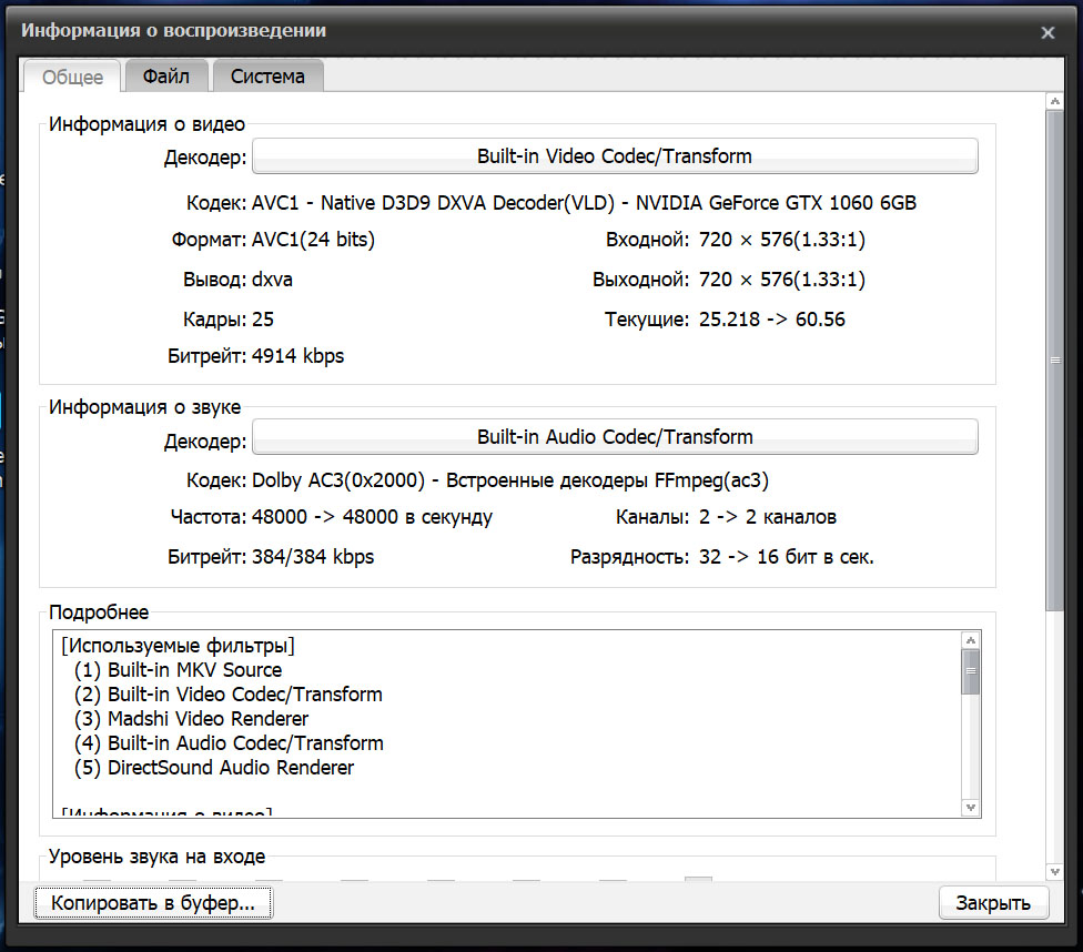

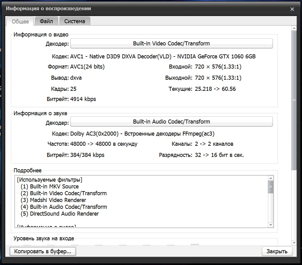

Скриншоты исходника и выходного файла после SVP.
Скриншот 11-01-2021 17.37.59.jpg, 179.03 kb, 976 x 858
Скриншот 11-01-2021 18.06.08.jpg, 180.58 kb, 976 x 858
