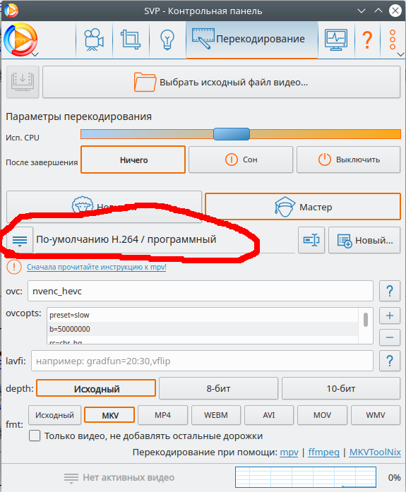

Хм... странно... использовал свой пресет:
--ovc=nvenc_hevc --ovcopts=preset=slow,b=50000000,rc=cbr_hq,profile=main
в результате  получил файл в 5 раз меньше исходного О.о

Из исходного 17G файла вышло 217M перекодированного видео, а потом после сборки в MKV итоговый размер файла: 4G ... Магия О.о
Это из-за этого?:
Screenshot_20200810_185439.png, 88.24 kb, 575 x 697
Re: SVP 4 под Linux
> А в кудой его запиховывать?
а потому что не надо проявлять инициативу big_smile и запихивать nvenc_hevc в профиль "программный h264"...
если б вместо этого переключиться на профиль hevc/nvenc там бы всё было написано правильно - "hevc_nvenc", и всё что надо добавилось бы автоматом
ну блин, потому что перекодированное видео без дорожек - 217М, а с приклеенными дорожками - 4Г
Re: SVP 4 под Linux
Угу, потом уже понял и перепроверил создав новый профиль(чесно говоря я тогда думал что как раз и создал его, но видимо нет) O.o
Ну вот, инициативу уже забирают ;o( Мы без нее как без рук 8))))
Ну, тут меня повеселило как оно его сжало, причем при открытии вещал 60 фпс и вроде как даж кино было целиком 8)))))))))
Спасибо 8)

И ещё: текущие OSD сообщения SVP выглядят неаккуратно (грязно, размыто), особенно в видео невысокого разрешения. Может быть можно приспособить для этих целей какой-нибудь движок субтитров?
https://vidmateapp.win https://capcutapk.one https://damangame.co.in
Re: SVP 4 под Linux
зато умеют выводить картинку любой сложности и совершенно без падения скорости wink
надо смотреть видео высокого разрешения big_smile
