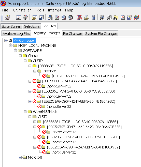

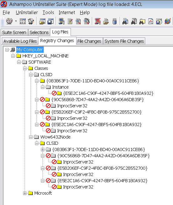

У меня windows 7 x64.
Сделал копию папки "C:\Program Files (x86)\SVP 4\avsf" со старым фильтром,
обновил до SVP Manager (Pro) - 4.5.0.200-2 (12.10.2020),
и теперь у меня два варианта - и обновленный фильтр и старый.
Так вот выяснил что при регистрации нового фильтра - затираются описание его классов в реестре.
И как следствие - AviSynth filter <not registered>.
Регистрирую старый фильтр - в реестре вновь появляются соответствующие классы и все работает.
Я пока не понимаю моя система не воспринимает обновленный фильтр
На картинке ветви с красным кругом - затираются
111.png, 32.01 kb, 554 x 657

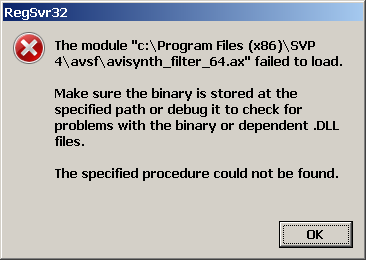

AviSynth filter <not registered>, windows 7 x64, аналогичная проблема.
Re: бета тест: AviSynth Filter - 10-bit/HDR in DirectShow
так ладно, а если вручную запустить "regsvr32 avisynth_filter_64.ax"? (из cmd запущенного от администратора, конечно)
21 (edited by TarGa 14-10-2020 20:51:39)
err453123.png, 7.67 kb, 366 x 260
