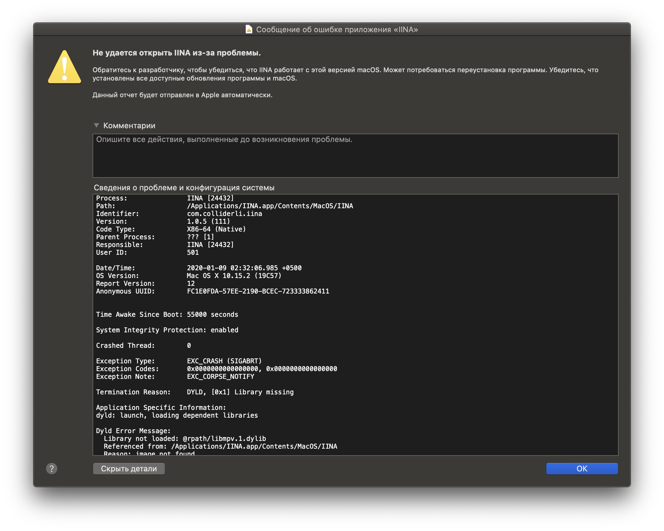

Устанавливал SVP в плеер IINA под macOS по инструкции отсюда: https://www.svp-team.com/wiki/SVP:IINA
После выполнения шага с удалением библиотек libmpv.* плеер перестал запускаться, ссылаясь на отсутствие библиотеки (см. скриншот)
Скрипт перед этим запускал и даже пытался вручную установить mpv по инструкции отсюда: https://github.com/iina/iina/wiki/Use-SVP-with-IINA. Один раз, после каких-то танцев с бубнами это сработало. Но сегодня IINA обновился и всё снова перестало работать.

Прямо ж в описании нового релиза и написано:
Due to the more strict security requirement of notarization, it cannot load dylibs automatically from your system path anymore. This might be a breaking change if you previously use your custom mpv build by only deleting the libmpv.1.dylib from IINA's package. Since IINA 1.0.5, you must copy the custom libmpv.1.dylib to IINA.app/Contents/Frameworks, replacing the original one.

Спасибо! Заработало)
Не заметил этого, когда обновлял.
Дошёл сам до того, что пытался там ссылку создать на библиотеку (насмотревшись на то, что в /usr/local/lib/ ссылка лежит), но видимо как-то не правильно как-то её создал. Не привык ещё к macos)
