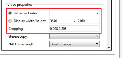

Ну вот. Медиа-инфо передает SVP следующую инфу про это видео:
Media: video 3840x1744 [PAR 1.000]
PAR 1.000 означает, что шаг пикселей по вертикали и горизонтали одинаковый.
Про 2160 пикселей вертикально SVP не в курсе.
Я не встречал такого. Надо разбираться, что за файл такой, и каким образом 1744 превращаются в 2160? hmm
И все-таки видео сплюснутое, т.е. в 1744 закодированы еще и черные поля, т.к. SVP их успешно определяет и отрезает:
Playback [305de]: black fields changed to TB: 208-208, LR: 0-0
Playback [305de]: resulting video frame 2360x1328 [3840x1744 -> cropped -> 2360x1328]
TB: 208-208 - Сверху/Снизу (Top/Bottom) по 208 пикселей. После их отрезания остается 1328 в высоту
Очень похоже, что анаморфный флаг записан не так, как его привык читать медиа-инфо в SVP, иначе PAR был бы не 1.000
Re: SVP делает неправильный resize
Думаю, причина в этом Cropping, который является командой для декодера дорисовать поля, а SVP это не понимает. Поля видит, но думает, что отрезает их от картинки 1744 высотой.
Да, нет, там как раз-то 1744 это уже без черных полос, а само видео полноценные 2160, вначале заставка идет без черных полос на все 2160 пекселя:
https://i.ibb.co/F8pbzJW/77.jpg
зы вот кусок первые 2 минуты видео вырезал, а так ничего не трогал больше, 120мб всего: https://yadi.sk/i/AU54Mft4X9Ah9A. Там как раз-то заставка без полос и потом уже сам сериал - может так Вам будет проще.
12 (edited by James D 10-08-2019 18:33:48)
Если кратко, то ситуация получается: тот, кто создавал/муксил в видеофайл по какой-то причине (для конкретного железа или 3Д?) решил прописать кроп полей, которые пойдут в основном фильме, а не в заставках. Эти изменения привносят путаницу на этапе считывания "СВП-шным" Mediainfo (Медиаинфо в МПС дает: Width: 3 840 pixels, Height: 1 744 pixels, Original height: 2 160 pixels, Display aspect ratio: 16:9, а Медиаинфо СВП дает PAR 1.0, Width x Height: 3 840 x 1 744 pixels) и вот он результат.
Эту ситуацию я понял почти сразу. Проблема в том что этот "тот" - это релиз группы, которые часто делают рипы видео 4к именно с черными полосами вот с таким прописанным кропом. Зачем они это делают, конечно, большой вопрос... но с этим ничего не поделать. Соответсвенно, надо бы адаптировать SVP под такие видео. Может сделать что бы в таких случая aspect ratio SVP считывал непосредственно из потока, а не из того что прописано в медиа инфо, или тогда что бы параметры Original Height\Width были в приоритете или как-то еще, Вам виднее...
