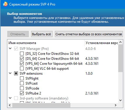

У меня не появляется пункт меню "Потоковое видео"
Делал по инструкции https://www.svp-team.com/wiki/Manual:SVPtube/ru
Куда смотреть?
https://i.imgur.com/9eSpBM7.png
Версия 4.3.0.160
Когда то раньше вроде такой пункт меню появлялся. Может я его где то еще отключил?

Форум не дает непосредственно вставлять текст из лога.
Прикрепил файлом.
В логе сообщается, что не удалось загрузить tube plugin, но его файлы вроде на месте.

Re: SVPtube 1.2.6 - просмотр видео с YouTube в любимом плеере с SVP
чего-то дальше по зависимостям не хватает или конфликтует hmm
оно не может загрузить SVP 4/extensions/tube/main.dll, зависимости для которого (PythonQt.dll и сам Python 3.7) должны быть в SVP 4/mpv32
еще какой-то Python в системе стоит / в PATH находится?
еще можно для верности вручную переставить VC++ redist 32-bit вон оттуда

Кажется я эту папку вручную удалял, т.к. подумал что она нужно только для одноименного проигрывателя.
МОжет кто нибудь выложить эту папку в виде архива? А то не хочется опять все переустанавливать.

Выполнил удаление SVP и установку заново. Проблему с svptube это конечно решило.
