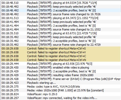

Неожиданно свп начал все время включаться и выключаться. В логе пишет что видео меняет фрейм рейт, но это не так, ибо все файлы с фиксированым битрейтом + те что работали нормально раньше, шяс подвержены этой проказе. В чем может быть затыка?

Собственно в этих строчках был косяк
//smooth.rate.num            = 5;
//smooth.rate.den            = 2;
почему раньше работало, почему перестало я так и не понял, шяс работает только если они закоменчены, с любыми значениями ведет себя так будто фрейм рейт переменный.

Переменная частота кадров может определяться в mpv. Что говорит про этот файл MediaInfo?
Судя по скриншоту, частота постепенно увеличивается к ее реальному значению 23.976
Попробуйте "секретную" настройку frc.target.mpv_crf
Re: svp+mpv изменяюшийся фреймрейт.
ну во-1, странно иметь в интерфейсе настройку "до частоты экрана", и одновременно жестко вбивать фиксированное значение в override
так делать точно не надо
во-2, экран правда 64 Гц? лучше уж тогда в интерфейсе нажать на кнопку "x2.5"
не увеличивается к, а уменьшается от...
не надо
