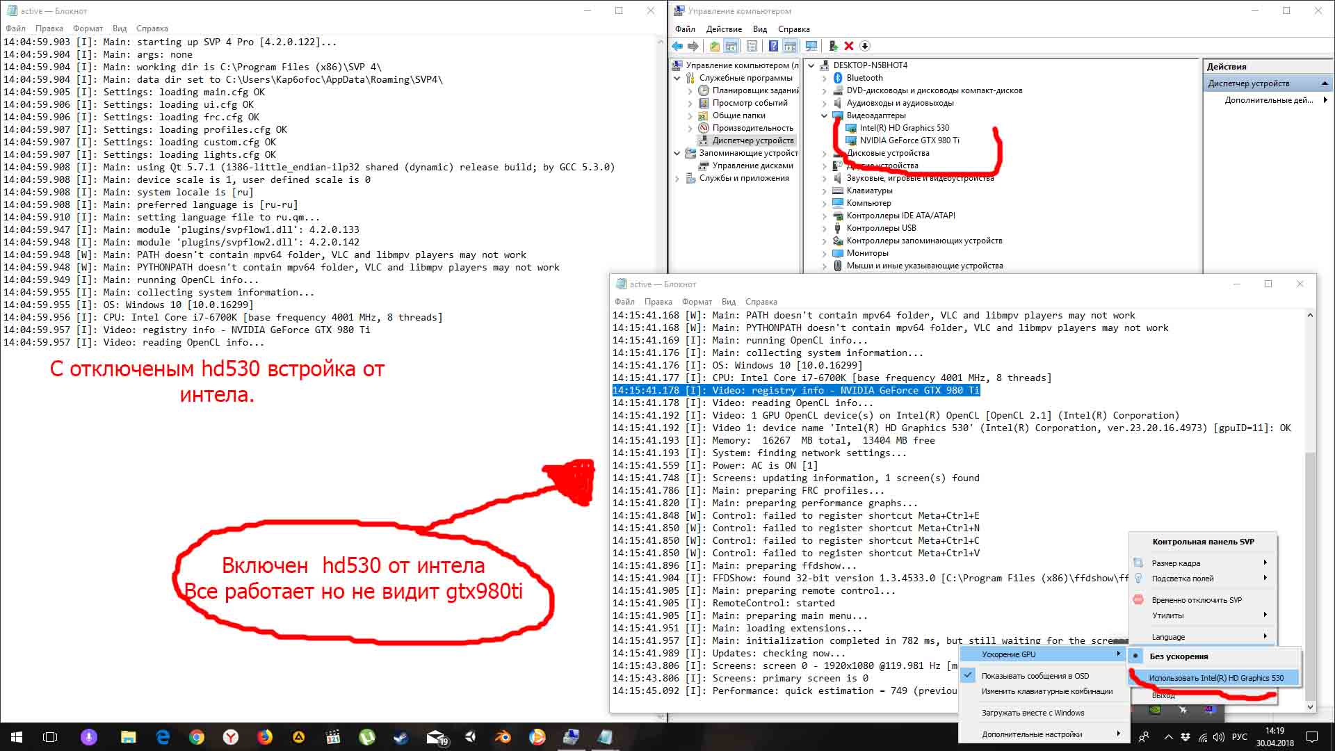

После клонирования со старого ссд на новый, свп перестал нормально работать.
При включенной графике от интела hd530 еще запускается.
Если отключить её, то свп не запускается и не важно в биосе интел отключаю или в диспетчере.
При включении интел hd530 все вроде как работает но рабочую карту(980ti) в "Ускорении Gpu" в упор не видит.
Драва и свп сносил под чистую.
В фото логи с работающим свп и не работающим.

Все указывает на то, что слетел OpenCL-драйвер NVIDIA. Он является частью графического драйвера.
Необходимо переустановить драйвер NVIDIA. Обязательно включить галку Чистая установка (clean install), иначе при установке не будут удалены остатки поврежденного драйвера и ошибка может остаться.
скорее, Intel
обычно все беды из-за него

Он ожил!!!
Использовал Display Driver Uninstaller в безопасном режиме.
Все удалил и затем накатил новые драйвера)
