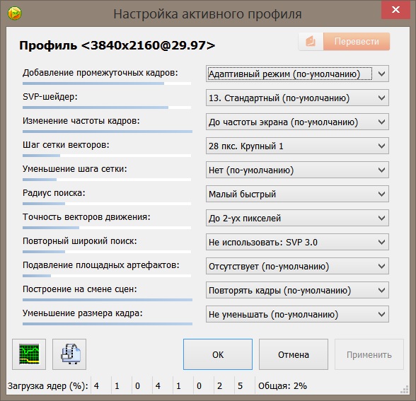

Рекомендации по настройкам профиля SVP для 4K:
- "шаг сетки векторов" - не мельче "среднего"
- "уменьшение шага сетки" - всегда "НЕТ"
- "точность векторов движения" - "до 2-ух пикселей"
- остальные параметры можно выставлять в зависимости от личных предпочтений

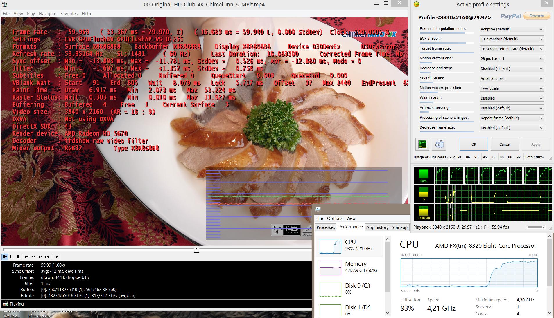

И сразу живой пример.
- видео: демо-ролик 3840x2160, h.264, 60 Mbit - "HD-Club 4K Chimei-Inn", взять можно много где, например там
- железо: AMD FX 8320 @4300 ГГц + антикварная ATI HD 5670.
Железо декодировать 4K ни в каком виде не умеет, поэтому имеем вариант 1 из первого сообщения. 50-60% нагрузки на процессор приходится только от декодирования.
Дополнительная сложность в том, что видео имеет частоту 30 кадров/сек, что сразу увеличивает нагрузку на процессор от SVP на 25%.
Для понимания: в данном случае процессор "AMD FX 8320 @4300 ГГц" по производительности в SVP равен процессору "Intel Core i7 4790k".
Параметры профиля:
http://www.svp-team.com/forum/misc.php?item=3350&download=0
Скриншот работы см. в аттаче.

Potplayer обязательно надо патчить "4gb patch".
Ну и обязательно сделать отдельный профиль для 4к, и начать с настроек как на картинке.

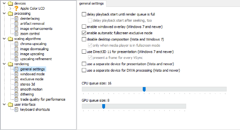

Народ! использую MPC-HC x64 c MadVR + SVP (последняя на данный момент pro версия) на следующем жлелезе: 3930k @ 4.57Ghz, 32GB DDR 2500MHz ,Titan X (Maxwell), ssd OCZ interpid 3700 (место, где хранится видеофайл), так вот при проигрывании 4К Blu-ray на минимальных автоматических настройках SVP возникают микро фризы (картинка слегка подёргивается то чаще то реже и эффект 60к/с пропадает..., при этом еще есть запас по GPU - не менее 30-35%, CPU - не менее 40-45%, оперативки еще 16 ГБ свободных), ни какие изменения настроек svp, madvr, ffdshow не помогают, драйвер видюхи переустанавливал, никак не могу избавиться от этих бесящих микро фризов... Может кто с такой фигней сталкивался? Плз подскажите, что ещё можно попробовать дабы избавиться от микро фризов???? Кстати SVP индекс не регистрирует их появление, т.е. он показывает 1.0 всегда!
Re: SVP и 4K (2160p)
Поиграться настройками madVR. Попробовать всякие встроенные механизмы по борьбе с выпадающими кадрами (exclusive fullscreen mode, d3d 11 for presentation, use separate device for DXVA). Ну ползунки размеров очередей кадров покрутить (CPU/GPU queue size).
madVR settings - rendering - general.png, 118.08 kb, 841 x 457
