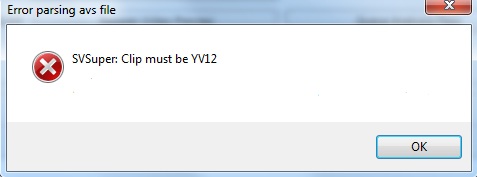

Re: Интерполяция с большей глубиной (16 Bits)
Тадам...
dfgdfgdfg345345.jpg, 14.82 kb, 477 x 177
> А почему в avisynth не робит?
потому что не надо
потому что это ни в одном плеере не применить
вот в mpv можно применить, поэтому там - работает
