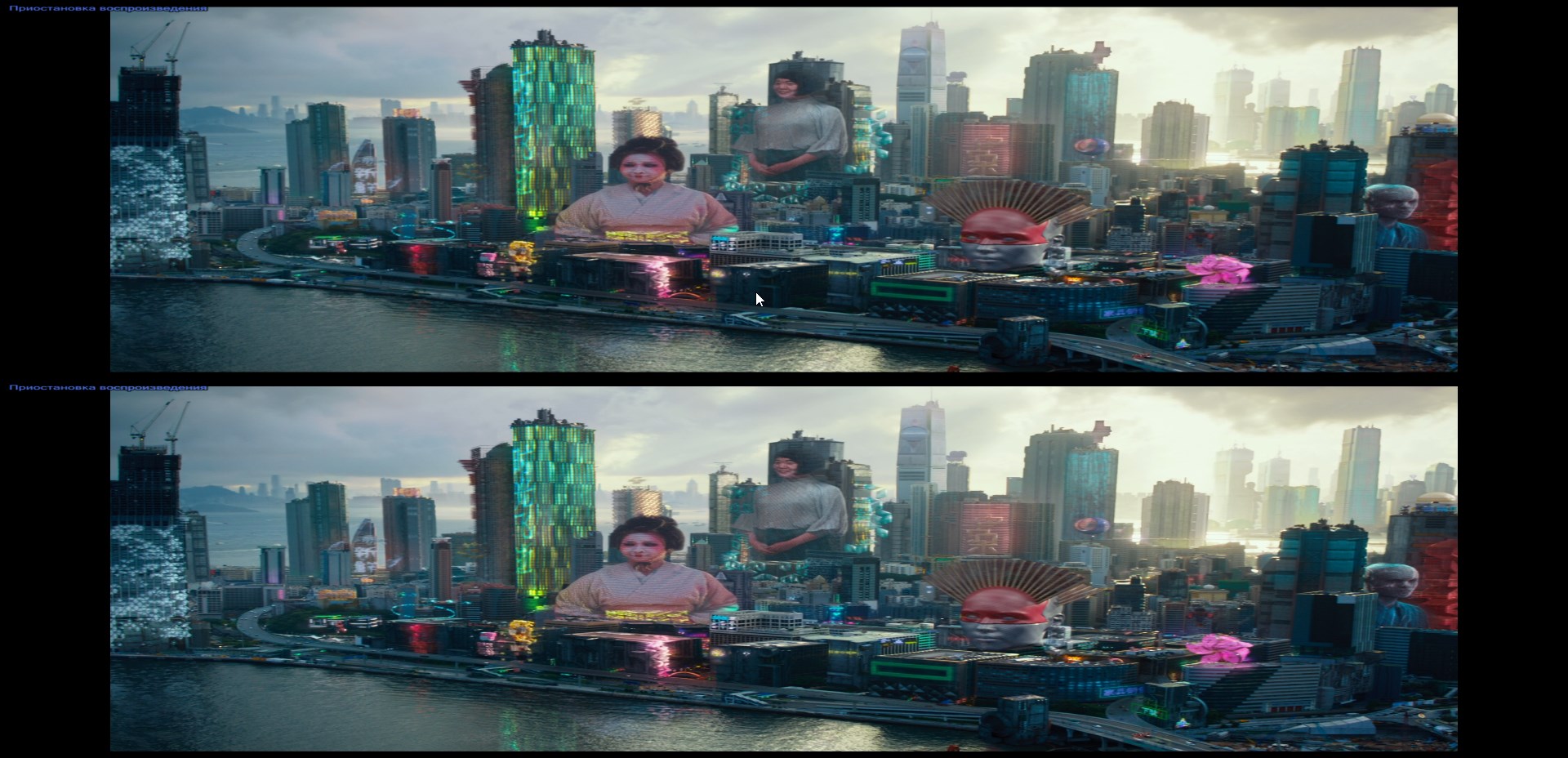

Svp Pro не может правильно проигрывать 3d фильмы, при выборе настройки стереопары изображение получается некорректным, и его невозможно просматривать в очках.

Вот пример артефактов
https://i.imgur.com/D2Ao3Y5.png

потому что оно почему-то (?) решило что есть черные поля
т.ч. для начала отключить автообрезку черных полей
правда все-равно это на стереопару не похоже

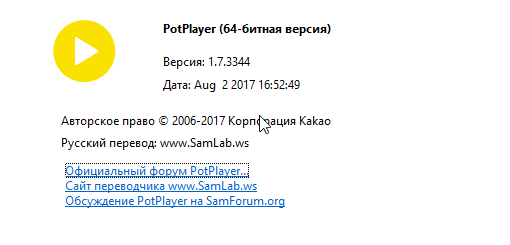

Я еще нашел плеер potplayer, у него есть возможность выводить картинку с вертикальной стереопарой, но после настройки
https://www.svp-team.com/wiki/SVP:Daum_PotPlayer/ru
Картинка получается 2д)
Хотя может в этом плеере она и была в 2д, уже не помню

PotPlayerMini64_2017-09-09_17-00-36.png, 9.65 kb, 510 x 245
