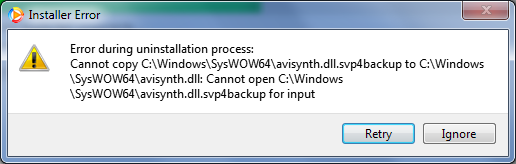

Вот такая ошибка вылезла при обновлении. Все окна плеера закрыты. Я нажал Ignore, вроде все работает.
svp4upderr.png, 20.89 kb, 516 x 164

Re: Плавающий FPS
Это нормально smile
