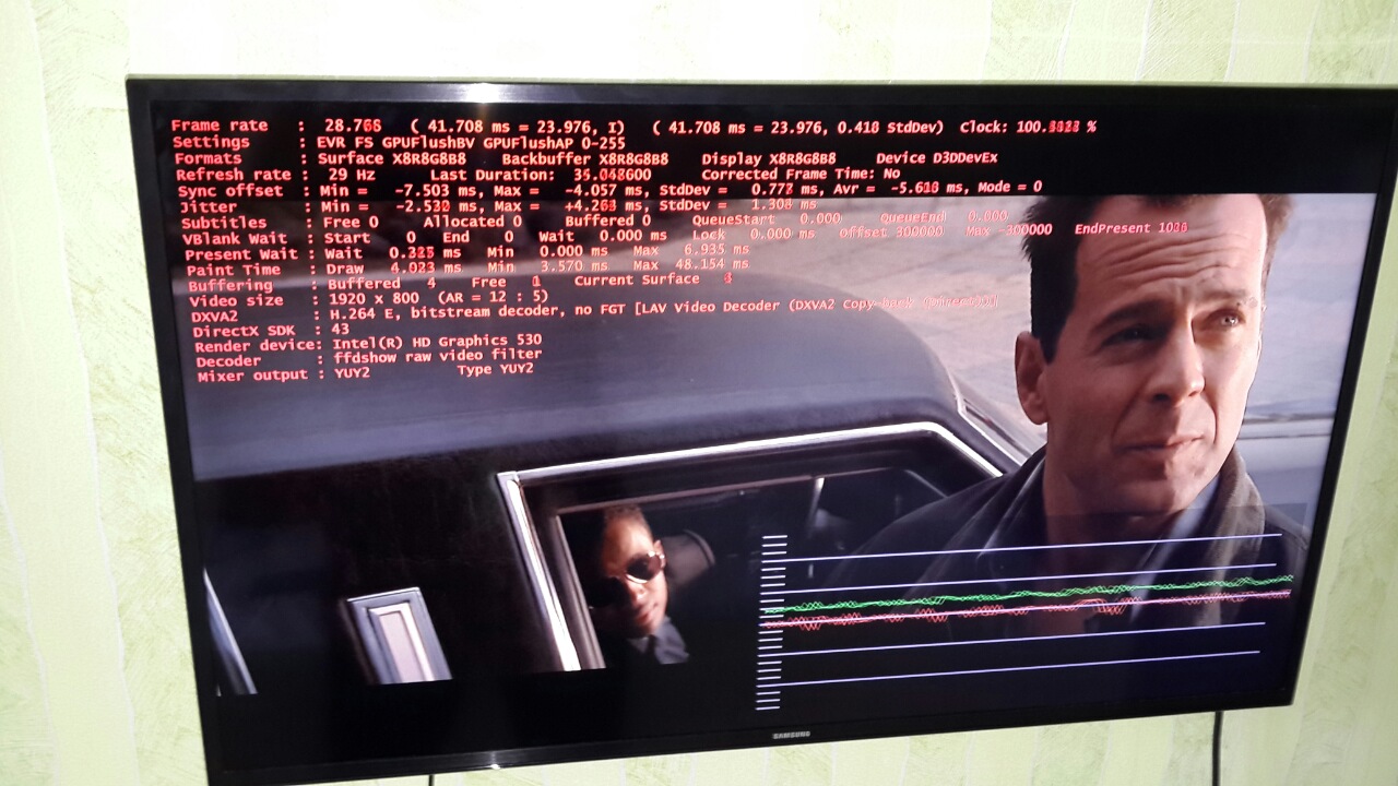

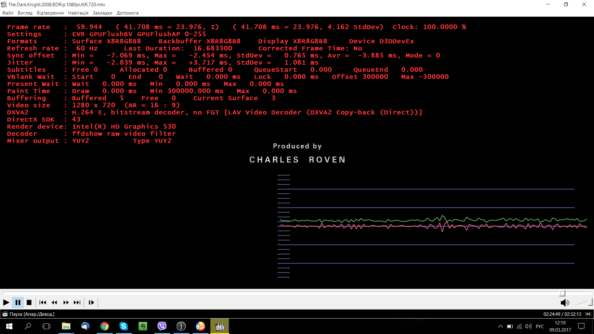

Установил пакет програм SVP 4, все работает с настройками по умолчанию (правда, не со всеми видео, но главная проблема не в этом). При подключении к ТВ через HDMI количество кадров резко падает до 24-28. В статистике MPC указано, что видео декодируется с помощью бортовой видеокарты, хотя в настройках самого SVP указана декодировка дискретной картой (Nvidia GTX 960m). Подозреваю, что это и есть причина падения фрейм рейта, но не нашел где изменить устройство в настройках плеера. Скрин статистики прилагаю. Заранее благодарен за советы.

скриншот интереснее с телевизора и снимать, и лог SVP прикладывать...

Телек 4к
Лог и скрин прилагаю.

> Refresh rate 29 Hz
надо бы выбрать 59 Hz или 60 Hz.
> Screens: screen 0 - 3840x2160 @29.000 Hz [using OS refresh rate], x3.0 [109 DPI]
Ого! Это и есть 4K.
если исходник видео обычный FullHD, то переключить вывод на ТВ в режим 1920x1080 @ 60 Hz
Телевизор уже сам разрешение до 4K своими встроенными улучшателями добавит wink

Refresh rate 29 Hz
60 герц на бортовой карте выдает только в HD (и в нем выходит 60 кадров), в 4K максимум - 30 Герц
