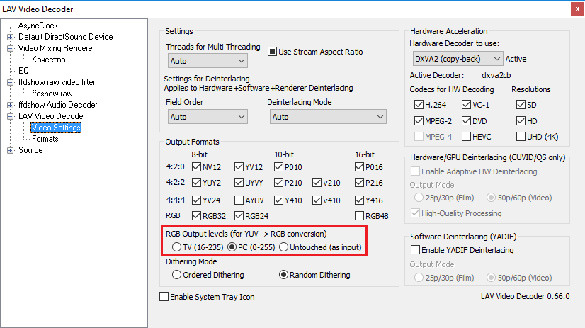

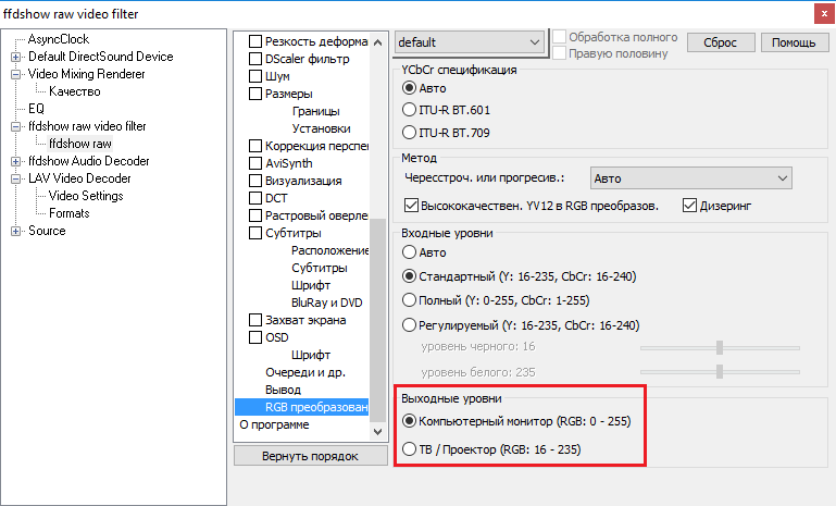

Можно. Начать лучше с шевеления этих настроек: MENU - Опции - Фильтры - Дополнительно
ffdShow_levels.png, 28.84 kb, 769 x 465
LAV_levels.png, 30.62 kb, 826 x 463

Re: Как на EVR сделать нормальные цвета как на madVR?
Пробовал , не помогает , и я не пойму , какой смысл теребить настройки декодера и raw фильтра когда дело в самом рендере evr ?
