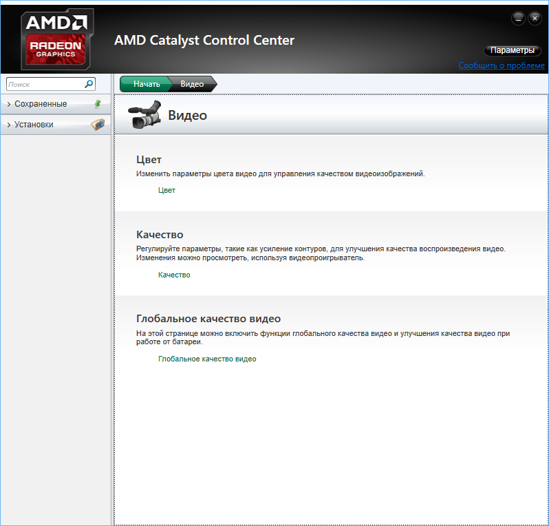

12 (edited by AngReload 17-07-2016 17:01:42)
Re: Как настроить SVP 4 в Daum PotPlayer?
Полезно ещё отключить всякие "улучшения" видео от драйвера AMD, зайдите в настройки Radeon, раздел видео, переключите настройки на пользовательские и отключите опции как на скриншоте:
amd-settings..png, 76.74 kb, 1000 x 489

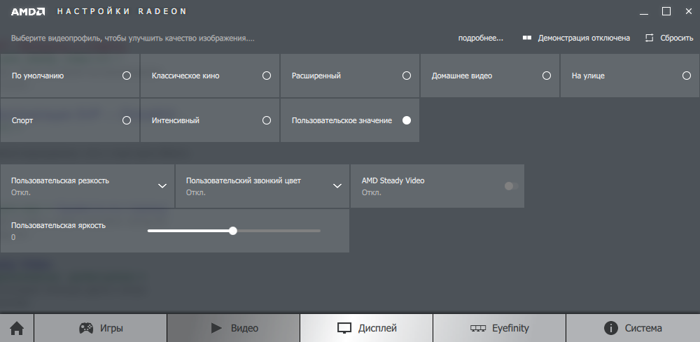

13 (edited by big_boy4ik 18-07-2016 09:45:53)
а у меня не такие настройки
2016-07-18.png, 87.7 kb, 798 x 764

17 (edited by AngReload 18-07-2016 16:09:15)
big_boy4ik wrote:
у вас наверное драйвера кримсон бета
Да, я уже посмотрел, у меня другая видеокарта, для HD 6xxx в вариантах кэтэлист за 2015 год как стабильная версия и кримзэн как бета. Извиняюсь.
Так-то и в старой версии вы привели скриншот верной вкладки, там нужно пройти по пунктам -> то снять галки \ переключить радиокнопки во всех подозрительных местах как "Звонкий цвет", "Улучшение телесных оттенков" и прочим.
