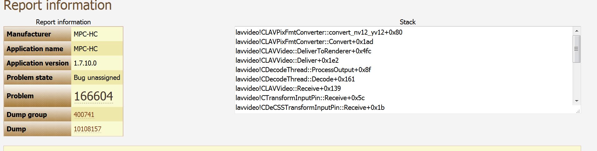

При включении через 3-5 секунд воспроизведения ошибка. Самое интересное, если выключить HT процессора (Xeon) все работает, правда с огромной загрузкой.
Видео GTX Titan, акселерация включена и работает. В чем здесь проблема ?
ничего интересного, кол-во памяти сильно зависит (*) от кол-ва потоков расчета, кол-во потоков по-умолчанию выставляется пропорционально кол-ву ядер
(*) при использовании Avisynth, для Avisynth+ (т.е. в 64 бит плеере) и Vapoursynth (т.е. в mpv) всё не так

Имею 8 ядер 16 потоков,  16 гб памяти, win7 64 bit, как решить проблему с вылетом ?
HT отключить не вариант :-(

Re: SVP4 Pro - падает MPC-HC в разрешении 3840x2160
кол-во потоков в настройках вручную поставить в то значение, при котором еще не падает
настройки - доп.настройки - кол-во потоков расчета
потом сообщить полученное число сюда wink
6 (edited by Katz 03-08-2016 17:47:07)
вин10 обновиться
Нельзя, 1С Бухгалтерия 7.7 в ней не работает.
Стабильно работает на 9 потоках, на 11 и выше - крэш.
Загрузка всех 8 физических ядер Xeon e5-2690@3.46ггц 25-35 % (ролик H.264-3840x2160-118mbit,  30->60 кадров), видеокарта GPU Load -35%, video engine load-95%.
Можно как-то увеличить число потоков ? Смущает загрузка проца с HT, она значительно уменьшилась, но по статистике MPC действительно выдает 60 кадров.
ну, если на 8 ядер выдать 8 потоков тяжелого расчета, то windows покажет загрузку 100%, а если эти же 8 тяжелых потоков выдать на 8 ядер + HT, то покажет 50%
что не говорит о том, что 8+HT в 2 раза мощнее чем просто 8, а просто такая вот особенность расчета цифры "загрузка процессора" big_smile
