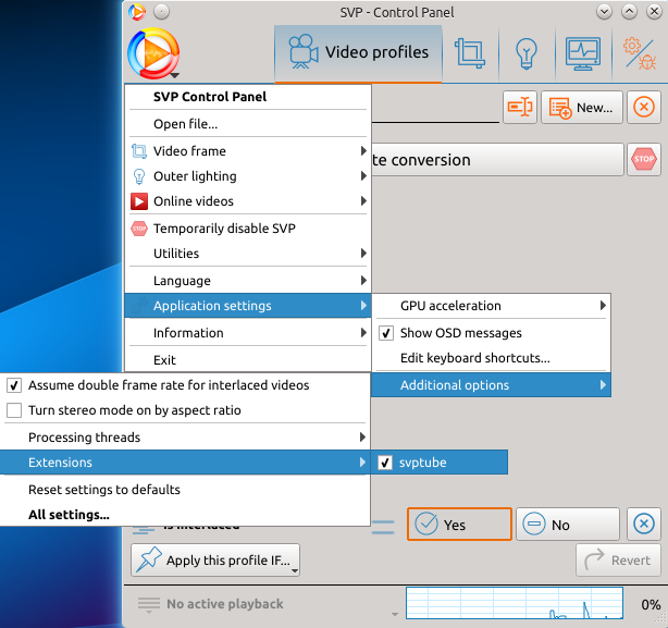

Для начала, включить в меню App. settings -> additional options -> extensions -> svptube.
Если такого нет, то возможно что-то не стоит, или стоит не так.
Тогда командой "ldd libsvptube.so" искать, какие именно зависимости отсутствуют. Может быть, Python не той системы...
libsvptube.so лежит в поддиректории extensions

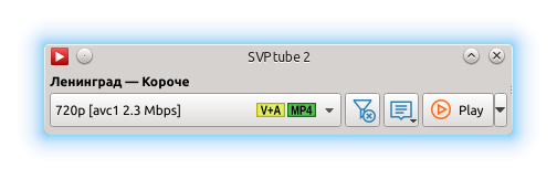

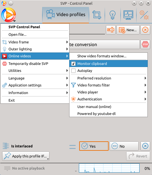

Толку нет. Если выбрать показать окно с выбором форматов, то "Ожидаю ссылку с потоковым видео..." Обновил питон до 3 версии из стороннего депозитария.
Питон 3-й есть в /usr/lib/x86_64-linux-gnu/ но ldd libsvptube.so требует версию 2.7. Версия стоит 2.7.
Скорее всего из-за строй версии минта 17 аналог убунты 14... Как это решить не знаю.

вообще появляется (один раз после запуска) если любую ссылку скопировать?
Re: SVP 4 под Linux
Нет не появляется. Хотя в системе есть youtube-dl
Re: SVP 4 под Linux
ну значит с буфером обмена чо-то в этом вашем минте не так сделано, что так как везде не работает
что не удивительно
вон, на 2/3 дистрибутивов трей-иконки и/или меню не работают, или работают не так
потому и бесплатно big_smile
если будет не очень лень, когда-нибудь поставлю минт в виртуалку...
правда в данном случае кол-во глюков больше не от дистра зависит, а от граф. оболочки
вот в данном случае - какая?
