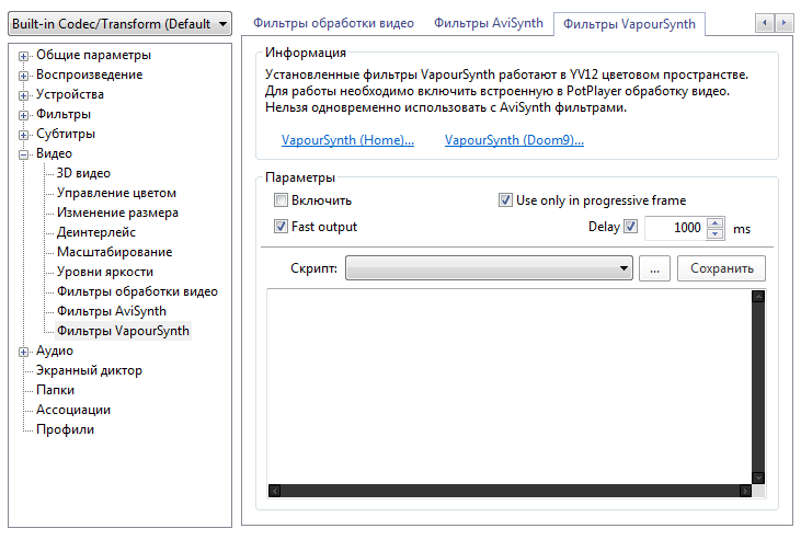

Как должен выглядеть скрипт?
VS.PNG, 28.1 kb, 731 x 493

Пример нужен, хотя бы минимальный.
С целью узнать как называется input filter.
Вот в mpv - "video_in", в ffdshow - "ffdshow_source", а тут как?
Ну а на картинке, очевидно, не хватает
import vapoursynth as vs
Там в этом PotPlayer еще никакого механизма внешнего управления не прикрутили? smile
А то можно бы было напрямую SVP с ним подружить...

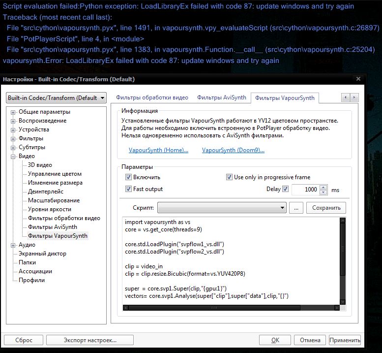

Не работает. sad
VStest.JPG, 123.78 kb, 777 x 717
Re: VapourSynth+PotPlayer+SVPflow
svpflow1/2 откуда взяты? 32-х-битные ли?

svpflow-4.0.0.128 x32. Win7 x64.
Все vcredist 2005-2015 x86-x64 установлены.
http://www.vapoursynth.com/2015/09/wind … te-use-it/
предлагается сделать буквально то что написано в тексте ошибки

Вроде авто обновление критических стоит.

Ничего умнее чем написал автор мы тут все-равно не посоветуем.
Кроме как поставить 10-ку big_smile
Не чего подожду версию PotPlayer x64 c VapourSynth x64 мб заработает. smile
