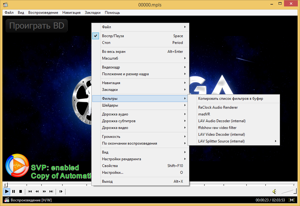

Попробовал скачанный Bluray. SVP4 заработал в MPC-HC из комплекта SVP на настройках по-умолчанию.
Открывал через пункт меню Файл - Открыть DVD/BD...
Рекомендую сравнить список фильтров. ReClock там необязательный. Вместо madVR может быть EVR Custom (но он у меня рушит плеер). Может кому пригодится текст ошибки EVR:

Остальное в фильтрах должно быть один-в-один. Если у Вас не так воспользуйтесь пунктом "Копировать список фильтров в буфер" и вставьте этот список здесь. Либо скриншот.
BD_with_SVP4.png, 295.27 kb, 976 x 671
