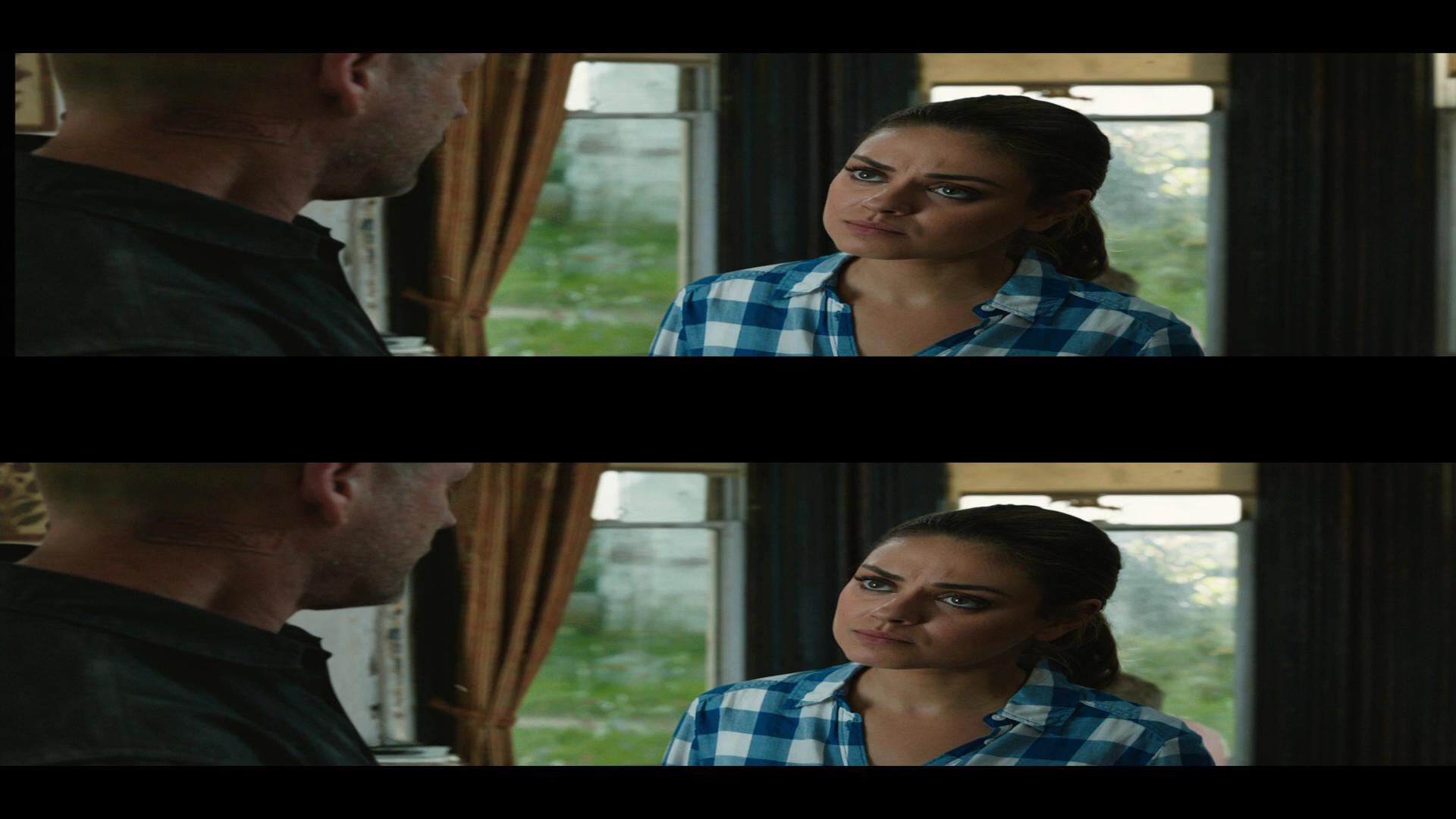

Тип 3D: Вертикальная анаморфная стереопара
Исходник выглядит так: 85092095668511620867[1].jpg
При попытке обрезать чёрные полосы (автоматически или вручную) происходит следующее: 12.jpg
Скрин не может передать суть, поэтому фото: 13.jpg
Догадываюсь что у меня в 3D не обрезаются промежуточные полосы.
Можно как-то исправить? Средствами SVP или самого плеера?

да тут нечего догадываться
рендерер Stereoscopic-а не понимет что размер кадра изменился
нельзя с ним подрезку / рейсаз / подсветку (*) использовать
(*) подсветку можно, если после подрезки + подсветки размер кадра останется равным исходному
Внезапно, это подробно написано в википедии - http://www.svp-team.com/wiki/SVP:Stereoscopic_Player/ru

А как 3D плеер должен резать внутренние границы?
Обойти это методами avisynth можно? Например разделить кадр на 2 равные части, обрезать полосы, и склеить без полос, и всё это в режиме онлайн!?
Re: Подрезка краёв кадра (чёрных полос) в 3D
Blackmeser
ты не поверишь, оно так и делается!
только тупой Stereoscopic продолжает думать что кадр целый, необрезанный
говорят PotPlayer умеет стерео показывать, в нем таких проблем быть не должно
