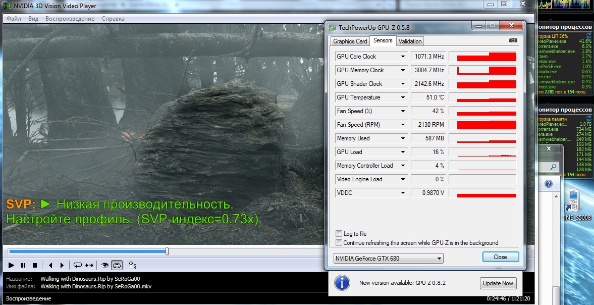

Re: Низкая нагрузка на процессор, но тормоза, 3D
Видео GTX-680, в основном были анаморфные стереопары, но помню было видео 1920х2160, и всё было норм.
Драйвер: 350.12 - 13.04.2015, новее только бета-драйвер.
Скрин с gpu-z прикреплён.

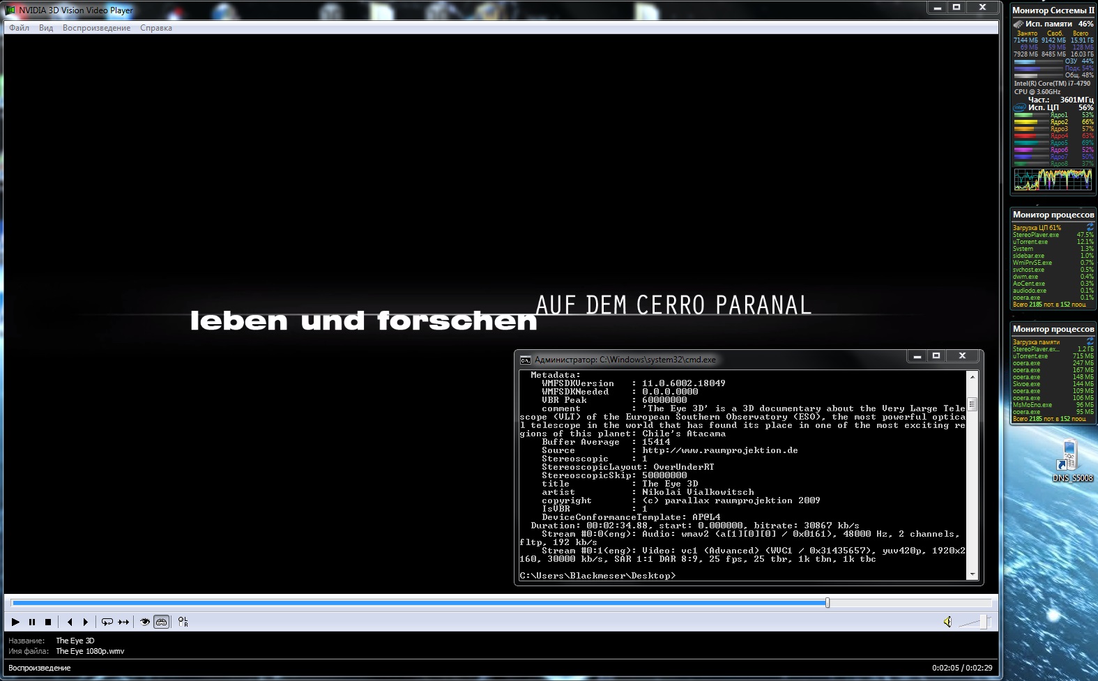

Скачал отсюда http://www.3dtv.at/Movies/TheEye_en.aspx видео 1080p Over/Under Format (564 MB) (1920х2160) и протестил - нагрузка скачет ~30-90%, но всё идеально, ни единого намёка на торможение. Единственное что пришлось включить raw, т.к. ffdshow video декодер не понимает VC-1. Проверил на всякий случай видео с динозаврами с ffdshow raw - точно такой-же эффект как и раньше, тормоза.
См. скрин.
В итоге я даже не знаю что и думать, 1920х1600 High@L5.0  - тормозит, 1920х2160 VC-1 - нет. Может быть проблема в самом видео, если есть возможность - проверьте.

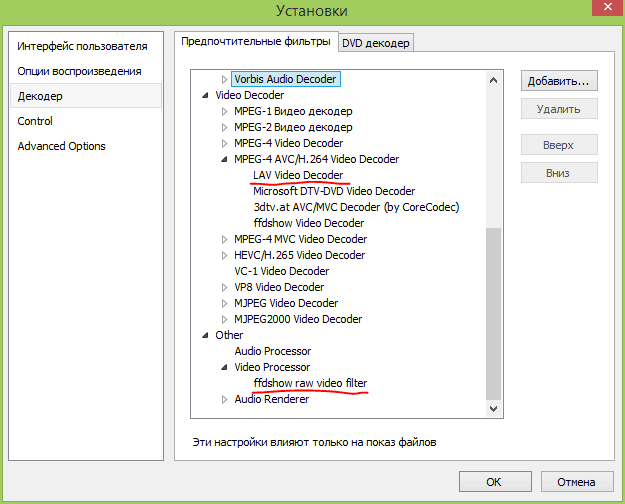

На примере Stereoscopic Player.
Меню Файл - Установки - вкладка Декодер.
LAV должен быть добавлен как Video Decoder/AVC, а ffdShow - как Other/Video Processor.
http://www.svp-team.com/forum/misc.php?item=3459
sterescopic_settings.png, 11.11 kb, 625 x 504

Плавность SVP есть, в фильтрах и LAV и ffdshow, но всё равно видео - слайдшоу.
Как или чем можно записать экран 120fps чтобы показать что именно у меня происходит и как выглядит это слайдшоу!?

Можно еще сплиттер заменить на LAV:
Файл - Установки - Декодер - Stream splitter - раскрыть Matroska - нажать Добавить - выключить галку только совместимых фильтров - выбрать LAV Splitter - OK - OK
Тогда в списке фильтров LAV Audio Decoder останется один вместо трех.
А вообще - это давняя лотерея достижения плавности воспроизведения путем подбора трех компонентов:

Записал в 60fps с экрана, нашел момент где поболее заметно, но не самое худшее слайдшоу.
На мониторе всё же чуть заметней, чем на записи, но всё равно и на записи видно.
С SVP: https://docs.google.com/file/d/0BzwrYnn … NRcW8/edit
Без SVP: https://docs.google.com/file/d/0BzwrYnn … l0Umc/edit

1. Какая видеокарта? У меня NVIDIA GeForce GTX 660Ti.
2. Какая версия драйвера NVIDIA? У меня 347.52.
3. OS? У меня MS Windows 8.1 x64
GTX 680
350.12
Win 7 x64 + все обновления по текущий день.
Blackmeser
Видеокарта должна тянуть. Драйвера и винда тоже. Тут вроде все в порядке.
Запись посмотрел. Дергается и правда сильно. Может производительность упирается во что-то? В память например.
