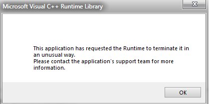

Не давно появилась ошибка при загрузке скрипта в MeGui , библиотеки все установлены ..
Если скрипт создавать с первоначальными настройками SVP , то все нормально , если внести изменения в профиле настроек , то скрипт выдает ошибку (скриншот)
Вот два скрипта , различия только в двух строчках ...
первый нормально загружается , второй ошибку выдает ...
Кто сталкивался ? Чем лечить )))

Вероятно, просто нехватает памяти. Сделать одно из двух:
1. Уменьшить значение потоков в строке "global threads=15".
2. Пропатчить енкодер, который использует MeGUI при помощи 4GB_Patch для поддержки большего объема памяти.

Спасибо , помогло ...
