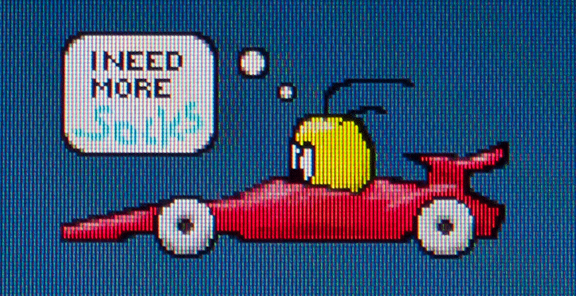

Noweol
нормальный моник
У этого VG248QE "нормальность" заключается в динамической контрастности после твика по включению LightBoost для 2D. Ну и почти полное отсутствие перекрестных помех в 3D. Цвета при этом становятся еще хуже, чем на обычных TN. Кроме всего прочего еще и шахматная пикселизация вылазит. Это, видимо, и есть ноу-хау LightBoost'а - использовать такие яркости пикселей, между которыми переключение самое быстрое, а "медленненные" яркости эмулировать смешиванием "быстрых" яркостей.
картинка из обзора.
http://www.svp-team.com/forum/misc.php?item=2967
vg248qe_LightBoost_enabled.png, 198.81 kb, 816 x 420
