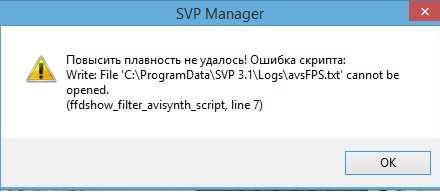

Всем привет!
Возможно, это повторение предыдущей ошибки, но решил отправить лог...
Спасибо.
280 (edited by %username% 02-03-2013 19:27:00)
Re: Ошибки в SVP 3 и пути их решения.
voice
я вижу только одну ошибку
21:56:42.361; Error: Повысить плавность не удалось! Ошибка скрипта:
Write: File 'C:\ProgramData\SVP 3.1\Logs\avsFPS.txt' cannot be opened.
кто-то блокирует доступ
а) отсутствие прав на папку
б) (анти)вирус

21:00:59.690; Start: read settings file settings.ini
21:00:59.717; Start: load language file - Russian
21:00:59.718; Start: проверка наличия уже загруженного экземпляра SVP-менеджера
21:00:59.719; Start: проверка установленного фреймсервера Avisynth. Длительность: 2727 мсек
21:01:02.446; Start: очистка папки Logs
21:01:02.449; Start: определение процессора и числа потоков
CPU: Intel Core i3 M 330  @ 2.13GHz [4 threads] (468)
21:01:02.478; Start: подготовка папок SVPMgr. Длительность: 102 мсек
21:01:02.580; Start: чтение файла настроек SVPMgr.ini
21:01:02.583; Start: определение числа и параметров видеоадаптеров
GPU_11: AMD Mobility Radeon HD 5000 Series (460)
21:01:05.573; Start: определение числа и параметров мониторов
Display#00010001: 1280 x 768 @ 60
21:01:05.580; Start: отключение записи LNG-файла при включенном контроле учетных записей
21:01:05.580; Start: изменение приоритета SVP-менеджера
21:01:05.580; Start: регистрация горячих клавиш в системе. Длительность: 102 мсек
21:01:05.682; Start: определение версий используемых модулей
ffdshow.ax/avisynth.dll: 1.3.4530.0/2.5.8.6
svpflow1/2.dll: 1.3.5.0/1.5.8.0
svpflow_cpu/gpu.dll: 1.7.2.0/1.8.4.0
21:01:05.682; Start: актуализация состояния автостарта SVPMgr в реестре. Длительность: 12 мсек
21:01:05.694; Start: еще работа с реестром. Длительность: 21 мсек
21:01:05.715; Start: формирование меню. Длительность: 132 мсек
21:01:05.847; Start: обновление файла настроек settings.ini. Длительность: 200 мсек
21:01:06.047; Start: оформление окна "О программе". Длительность: 98 мсек
21:01:06.145; Start: включение режима ожидания ffdShow
21:01:06.145; Start: подготовка к работе завершена
21:01:06.149; RefreshSVP
21:01:06.154; ===== Ожидание появления ffdshow video
21:01:17.650; ===== Обнаружено воспроизведение через ffdShow. AppName: PotPlayerMini.exe PID: 4484
21:01:17.653; GetDimensionAndFPS_fromOSD start. Длительность: 543 мсек
21:01:18.196; GetDimensionAndFPS_fromOSD result: 1920x1080 25 1/1
21:01:18.202; T1T: начало. Длительность: 922 мсек
21:01:19.124; уточнение параметров монитора: Display#00010001: 1280 x 768 @ 59.994
21:01:19.126; T1T: GetAllMediaParams
21:01:19.128; ### CorrectStereoModeByAppAndFilename: S.chego.nachinaetsja.rodina.03.HDTV(1080i).MediaClub.ts
21:01:19.129; T1T: SettingsPrepare. Длительность: 11 мсек
21:01:19.140; T1T: Настройка плавного воспроизведения
21:01:19.141; T1T: WriteAllMediaParamsToIni
21:01:19.142; SVPMgr: main "C:\ProgramData\SVP 3.1\" 1920 1080 25 1920 1080 12 5. Длительность: 1454 мсек
21:01:20.596; ===== Воспроизведение
25 * (12 : 5) = 60 fps
21:01:20.596; SetPriorityPlayer: 2. Длительность: 1644 мсек
21:01:22.240; Error: Повысить плавность не удалось! Ошибка скрипта:
(ffdshow_filter_avisynth_script, line 7)
. Длительность: 5434 мсек
21:01:27.674; RefreshSVP
21:01:27.677; ===== Ожидание появления ffdshow video
21:01:36.682; ===== Обнаружено воспроизведение через ffdShow. AppName: PotPlayerMini.exe PID: 2804

ошибка.jpg, 21.5 kb, 440 x 192
293
Ruslan_NT
Да, спасибо. Эта самая частая ошибка в менеджере за последнее время. Заключается в том, что указанный файл блокируется сторонним приложением сразу же после его создания. Обычно это антивирус и исправить ситуацию можно либо отключив антивирус, либо добавив папку Logs в исключения для проверки. Есть задумка как обойти эту ошибку в будущем и заставить правильно работать SVP-Менеджер совместно с антивирусами. Будет реализовано в будущих версиях SVP.
MAG79 Большое спасибо! Добавил в исключения, проблема решилась!!! Думаю стоит упомянуть  в описание программы, раз частая ошибка.
Желаю вам творческих идей и успехов в дальнейшем!!!
