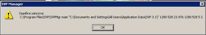

SVP не работает, помогите разобраться. Непонятно, ошибка скрипта, или ошибка при создании скрипта. (По указанному пути скрипта вообще пусто).

Re: SVP не работает, помогите разобраться
1. Что возвращает запуск windows-скрипта SVPMgr.wsf из папки SVP?
2. Работал ли пакет SVP на этом компьютере раньше?
1. Куда глядеть? Вопрос не понял, чайник я.
Установил SVP из полного пакета с настройками по умолчанию. Перетаскиваю видеофайл на MPC-HC (установился из того же пакета). Открывается MPC-HC, потом вылетает mess1.png. Закрываю MPC-HC, вылетает mess2.png. Закрываю SVP, при повторном запуске получаю LastErrorLog.txt.
2. Раньше не работал, т. к. не устанавливался. Те же ошибки на этом "железе" в других ОСях Win7 и WinXP (свежеустановленные, со всеми пакетами и обновами ).
dranduletov, открыть папку с SVP, два раза щёлкнуть по файлу SVPMgr.wsf, при появившемся окне ошибки нажать CTRL+C, сюда вставить и отправить.
У меня в системе расширение wsf ни с чем не ассоциировано, двойной тык по SVPMgr.wsf резонно приводит к появлению окна выбора программы. Странно всё это. Установка SVP никак не связывает *.wsf хотя использует эту связку.
Значит чего то не хватает в системе? Подскажите, куда думать дальше.
На свежей, нетвиканутой WinXP SWP тоже капризничает, ошибки другие. При открытии видео значек SVP делает один кувырок и MPC-HC выкидывает:
"MPC-HC - Mini Dump
Работа MPC-HC прервана. Чтобы помочь нам в решении этой проблемы, пожалуйста, отправьте файл
'C:\Documents and Settings\Admin\Application Data\MPC-HC\mpc-hc.exe.1.7.3.dmp' на наш баг-трекер.
Хотите ли вы сейчас открыть папку, содержащую дамп-файл, и перейти на баг-трекер?
Да   Нет"
Выполнение SVPMgr.wsf выдает ошибку:
Windows Script Host
Сценарий:    C:\Program Files\SVP\SVPMgr.wsf
Строка:    97
Символ:    3
Ошибка:    Путь не найден
Код:    800A004C
Источник:     Ошибка выполнения Microsoft JScript
ОК
