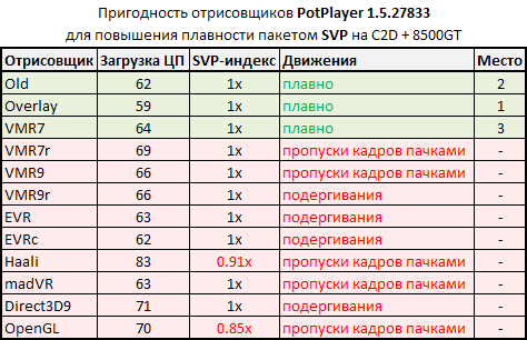

Завершу картину про отрисовщики PotPlayer'а. Пригодность их для повышения плавности в SVP.
Померял на слабом компе.
ТТХ: Core 2 Duo E4500 2.67 ГГц, GeForce 8500 GT, монитор 1280x1024 @ 60.024
Софт: WinXP SP3, nVidia driver 260.99, DirectX June2010, SVP 3.0.1, PotPlayer 1.5.27833
Тестовый ролик: VID-2D_to_720p.mp4 (из MVFlowFps HD Test)
Плавность: 1280x720 @ 23.98 * (5:2) = 59.95 fps
Профиль: Обычное / 1. Простой / До частоты / До пкс / 16x16 / Без / Среднее / Обычная / Повторять / Не уменьшать
http://www.svp-team.com/forum/misc.php?item=246
Делал несколько замеров подряд. Брал среднее значение. Измерял в полноэкранном режиме.
Как можно видеть, на этой слабой системе (С2D 2.2 + GeForce 8500 GT) плавную картинку дают только 3 отрисовщика (рендерера). Лучшим по низкому значению загрузки оказался Overlay Mixer. Занял первое место. На втором - Old Video Renderer, на третьем - VMR7 Windowed. Остальные отрисовщики дают либо подергивания картинки, либо даже пропускают кадры пачками.
Вывод: на слабых системах с WinXP пользоваться Overlay Mixer'ом.

Re: PotPlayer DXVA + SVP
неудивительно, для хрюши evr "неродной" рендер, а пришел от фреймворка 3,5
а на семерке? evr так же дропает?
не проверял при прочих равных условиях разные операционки одинаковые результаты по рендерам показывают?
Если на этом же слабом железе, то могу проверить, но не скоро - этот комп стоит на работе, Win7 не установлена. Т.е. это специально винду и дрова ставить и час-два времени на замеры и тесты. wink
Вот на домашней машинке скоро сделаю такую же табличку. Но там и железо в разы быстрее.
