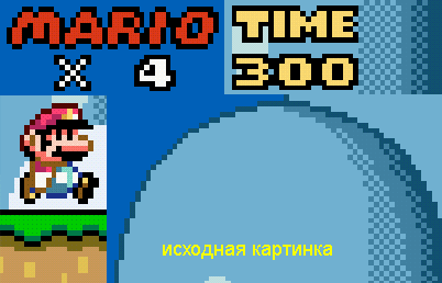

По поводу качества удвоителя NNEDI3. Вот нарезка из сравнения качества увеличения размера в 4 раза алгоритмов Nearest Neibour, Jinc3 и NNEDI3.
http://www.svp-team.com/forum/misc.php?item=3009
Как видно, NNEDI3 лучше сглаживает наклонные линии и практически полностью убирает пикселизацию. Резкость при этом не падает так сильно, как при использовании Jinc3.

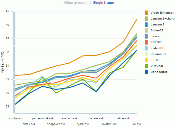

Есть ещё вот такая ссылка: http://www.infognition.com/articles/vid … otout.html
Там вычисляют PSNR для восстановленной разными отрисовщиками вчетверо уменьшенной исходной картинки. NNEDI3 там плетётся почти в хвостике. А Lanczos с шарпером - среди фаворитов.
Лучше - больше

Вот поэтому и говорят, что PNSR - плохое мерило всего. Во-первых, у lanczos рингинг будет, во вторых шарпинг его только увеличит. В третьих lanczos ещё и алиазинга добавит. Всего этого не будет у NNEDI3.
А вот VideoEnhancer заинтриговал. Если смотреть скрины bjorn.avi, то VideoEnhancer умудряется рамы в окнах восстанавливать, а у NNEDI3 это не получается. Всё остальные алгоритмы отдыхают. В общем и целом результат VideoEnhancer мне нравится - в среднем деталей больше выдаёт, но, бывают и промахи - Шрек и Panasonic.
P.S. Ха! У них бикубик и lanczos ничем друг от друга не отличаются. Насмешили, однако.
