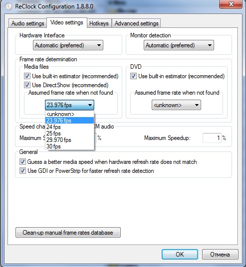

himspb wrote:
и copyback, и native реклок поток не определяет, для верности удалил весь пакет свп и всё что с ним связано, удали плеер, поставил всё по умолчанию. В MPC-HC и kmp наблюдается выше описанная картина. В других плеерах не пробовал
В PotPlayer'e та же картина.

нашел в чем причина: нужно выставить частоту кадров 23.976 fps, так как большинство фильмов как раз с такой исходной частотой кадров.
http://www.svp-team.com/forum/misc.php?item=2954
reclock.jpg, 87.36 kb, 493 x 536

ReClock 1.8.8.3
Чэнджлог от 1.8.8.0 до 1.8.8.3
* New: Better Support for 3D Blu-ray playpack with PowerDVD 10/11/12&13
* Change: Manual framerate settings override automatic framerate detection
* Fix: DS automatic framerate detection did not work, if manual framerate settings were used previously
