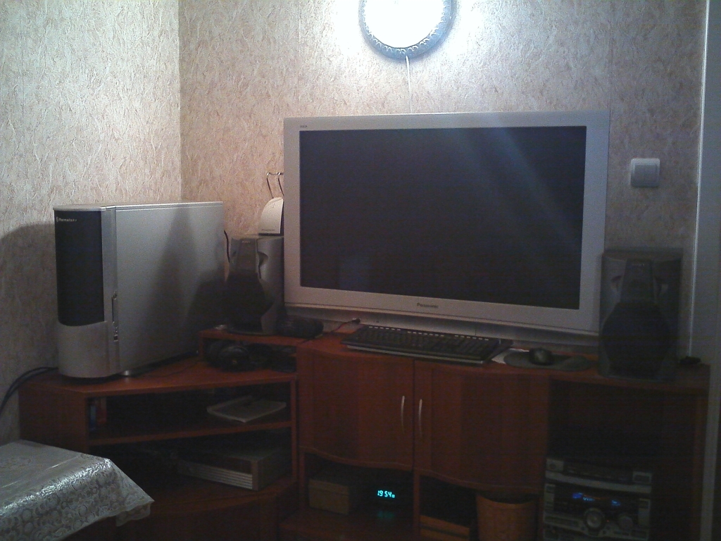

В реальности же ай5+7750 стоит под панелью ...для свп
корпус - элемент интерьера. Даже маме понравился когда выставил все вот таг в ряд и все околокомповое заткнул в угловой комод. В нем еще третий ящик - ветеран.
http://www.svp-team.com/forum/misc.php?item=2874
что я делаю не так?
отделка от застройщика. Можете закидывать гастрономией
Это мама молча убирается . Супруга , которая также ходит на работу 5 дней ...выговаривает через раз , за усилитель , за акустику , ну и Залман=сабвуфер ...
И главная проблема - из-за кабелей двигать для уборки хотя бы раз в квартал приходится мне ,все это дело довольно напряжно и постыдно . Охота тупо повесить за панель какой-нибудь железко , чтобы не слышать и не видеть .
отнюдь. Я сам по себе с 1999 года. Финансово - с 2005, когда универ закончил. Мама на меня обижена: квартира есть, внуков нет roll
кабеля висят на крюках за задней стенкой комода. развесил и задвинул. Теперь не вопрос подлезть пылесосом/тряпкой
Было бы желание.
Хороший игровой корпус . Не более
TT Eureka - серверный корпус. Вот его брат Kandalf - игровой
был тестный мидтауэр - надоел. Вот в нем действиетнльно не соберешь тихую систему, места мало. А в Эврике воздуха много, вентили на 5В, перегрева нет даже не смотря на то что боковая дышащая стенка придвинута к стене.
