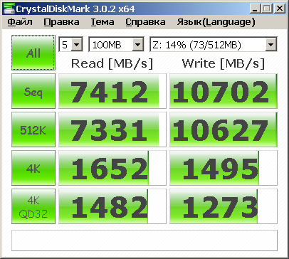

Для браузера:
http://www.svp-team.com/forum/misc.php?item=2740
CDM.png, 18.73 kb, 406 x 364

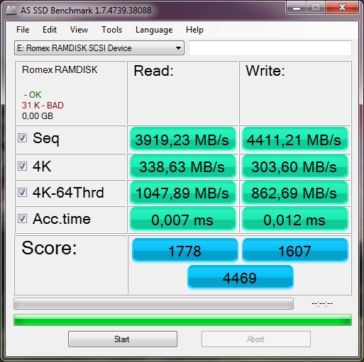

TarGa
чем создан рамдиск?
у меня Primo
вообще я хотел для сравнения прицепить картинку AS SSD от FX-6100, но не нашел
Если склероз не изменяет он показывал в районе 2000-2500 мб/сек
Оперативка та же, ее частота таже
Соббсно эти картинки показывают почему геймерам лучше купить 32Г рамы и запилить в ней рамдиск, а не тратится на ССД

у тебя раздел не выровнян по кластерам, от этого может быть сильное замедление.

Спасибо, я вижу, но это его таким Primo делает
Поэтому переделал рамдиск на ramDisk Enterprise - скорость кластеров 4К стала как на картинке TarGa, один-в-один
Но он мне нравитсмя меньше: иногда не создает рамдиск при старте поэтому своп делается на С, примо умеет динамически выделять место, т.е. если под рамдиск выделить 20Гб, но закинуть 1гиг на него - в памяти рамдиск будет занимать 1 гиг. ramDisk Enterprise хапает все
Надо попробовать свежую версию примо

TarGa
не
QSoft конечно в четыре раза быстрее но глючный как моя смерть - при перезапуске сваливает систему в синьку, при запуске через раз создает рамдиск и от этого отваливается темп и своп
Примо железобетонный в этом плане

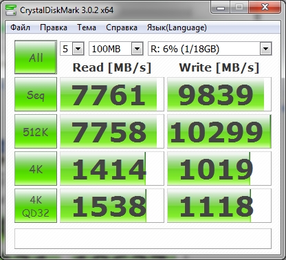

http://www.svp-team.com/forum/misc.php?item=2801
Остаюсь на примо
У него есть мегафишка - компактный и динамический режим: он хапает не всю память под рамдиск при загрузке, а только по мере необходимости.
Вот к примеру у него в настройках стоит рам-диск на 18 гиг из 24, системе доступно сейчас 20гиг
Буфер обмена09.jpg, 124.74 kb, 416 x 378
