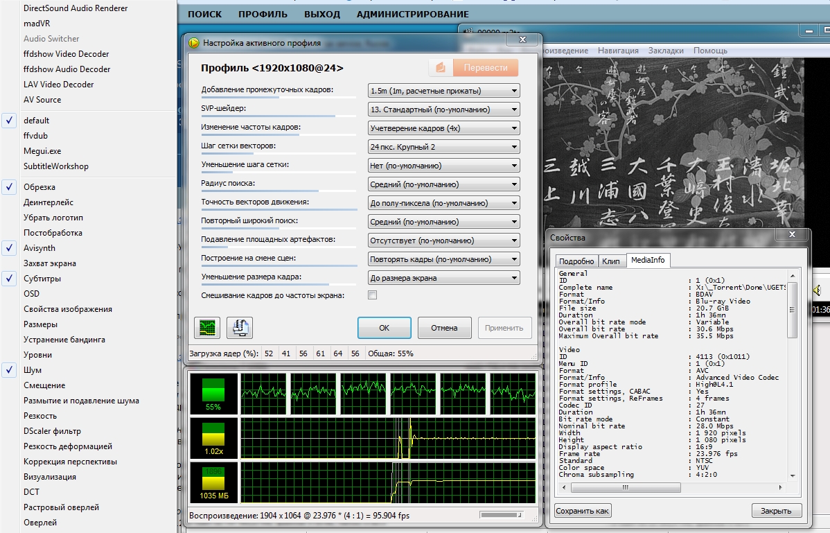

Re: BD-Remux и максимальное уплавление - какой проц это осилит?
S_Snake
блин, у меня ничего не выходит, индекс x0,35-0,49 и хоть тресни.
не стараешься  wink
http://www.svp-team.com/forum/misc.php?item=2710
Размер кадра и частота: 1920x1080 pixels, 23.976 fps
После подрезки краев: 1904x1064 pixels
После уменьшения размера: 1920x1080 pixels
Размер экрана и частота обновления: 1920x1080 pixels, 60 Hz
Коэффициент повышения плавности: 4:1
Результирующая частота видеокадров: 95.904 fps
Пропуск 36 кадров каждую сек (без ReClock)
[ExMethod=MSmoothFps_1.5m]    Добавление промежуточных кадров: 1.5m (1m, расчетные прижаты)
[ExAlgo=13]            SVP-шейдер: 13. Стандартный (по-умолчанию)
[ExMulti=4:1:4]            Изменение частоты кадров: Учетверение кадров (4x)
[ExBlockSize=32x32:2]        Шаг сетки векторов: 24 пкс. Крупный 2
[ExRecalc=0:0]            Уменьшение шага сетки: Нет (по-умолчанию)
[TypeDist=Exh:-10:SATD]        Радиус поиска: Средний (по-умолчанию)
[ExPel=2]            Точность векторов движения: До полу-пиксела (по-умолчанию)
[Badsad=1000:-24]        Повторный широкий поиск: Средний (по-умолчанию)
[ExSadml=0]            Подавление площадных артефактов: Отсутствует (по-умолчанию)
[ExBlend=false]            Построение на смене сцен: Повторять кадры (по-умолчанию)
[ExDwnResize=MON]        Уменьшение размера кадра: До размера экрана
[ExConvertFps=false]        Смешивание кадров до частоты экрана: false
Параметры по меню
[svp_libflowgpu=1]        GPU-ускорение (OpenCL): true
[ExThreads=0]            Количество потоков: Авто
[StereoMode=0]            Стерео режим (3D): Обычный 2D
[HandCrop=CustomCrop]        Подрезка краев: Пользовательская [8:8:8:8]
[Borderlight=MON]        Подсветка краев: Заполнить черные бордюры
[BorderlightType=CustomLight]    Тип подсветки: Пользовательская [8:300:500:4]
[EFrameDoubling=0]        Аварийное удвоение: false
[StopSmoothDelayOnRewind=2]    Плавность на перемотке: Отключить на 2 сек

не многим быстрее стало, до x0,89 поднялся индекс.
ой-ёй, сбросил профиль до g2, проц на 90-95% нагружен, видео плавно идёт. неужели настроил?
S_Snake
так это в полтора раза быстрее! (0,89/0,49)
