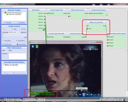

114 (edited by danila_112 22-07-2013 12:50:31)
Re: IvyBridge и SVP
Продолжим решать эту проблему, когда станет известно что дает отключение Microsoft DTV-DVD Video декодера.
Снова всем привет! smile
Я готов продолжить, на данный момент я не использую кодеки Microsoft, попробовал FFDShow video декодер поставить, но он не заработал  при ТВ, попробовал LAV filters и о чудо! он отлично справляется, причём как с HD так и SD просмотром. Теперь мне этого мало, хотелось бы еще SVP как-то прикрутить... или без вариантов?

Re: IvyBridge и SVP
MAG79, напоминаю smile
Хочу смотреть ТВ в 7 Windows Media Center с использованием SVР.

Re: IvyBridge и SVP
danila_112
когда я пользовался 7МС он использовал ффд для ТВ, но любое изменение параметров видео (обрезка, яркость) через ффд приводило к зависанию. Про SVP молчу. Хотя с фильмами он работал
КМК 7МС + ТВ + SVP - без вариантов
120 (edited by danila_112 24-07-2013 08:28:15)
Re: IvyBridge и SVP
Да ладно! smile Что значит он работал??? Он у меня отлично работает уже полгода для просмотра всех форматов и без него уже никак!
Мало того я близок к тому чтобы прикрутить SVP и для просмотра ТВ, во всяком случае я создал graph, через него ТВ отлично показывает с уплавнением, но как его сохранить\прописать в системе?  Я просто сегодня впервые знакомлюсь с Graph Manager....
http://www.pictureshack.ru/thumbs/54809_ffdshow.jpg
