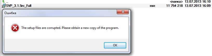

вот такая ошибка при установке
ошибка установки.jpg, 32.57 kb, 816 x 215
Re: SVP 3.1.5 Release Candidate: публичное тестирование
himspb
перекачивать пробовали?

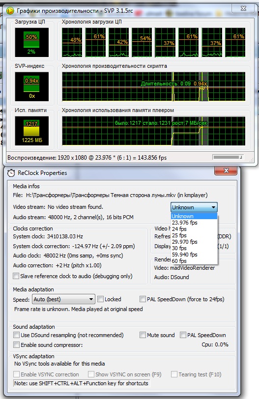

спасибо! перекачал, установил. Всё работает, но вот значок reclock в трее красный. Пробовал в настройках выставить частоту кадров, но там нет моей частоты кадров (см. скрин) то же самое и в MPC-HC.
reclock.jpg, 199.89 kb, 527 x 812
himspb
если попробовать поочередно откатывать
- ффд
- лав
- реклок
- хаали
после каждого отката проверяя файл - восстановится значок?
- ффд
- лав
- реклок
- хаали
а до какой версии откатывать? дистрибутивов нет, всё ставил из пакета SVP
himspb
до тех, что перечислены на странице загрузки http://www.svp-team.com/wiki/Download/ru
Только важно не все разом откатить, а найти эту одну редиску  wink

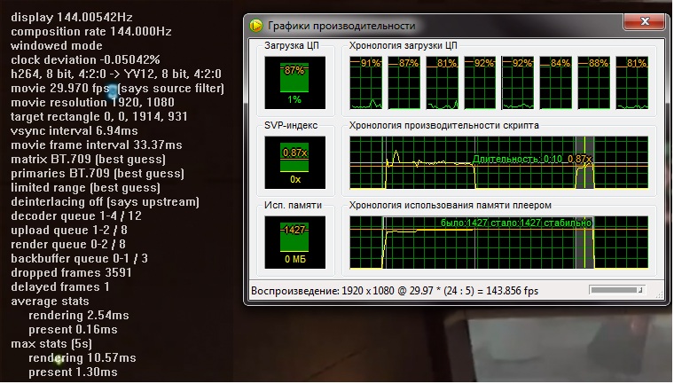

индекс производительности падает до 0.87 при проигрывании файла .mp4 с частотой обновления экрана 144 Гц (монитор Asus VG27HR) если сменить частоту обновления до 60 Гц всё в норме.
При просмотре файлов .mkv на любой частоте монитора проблем нет. Подскажите как проблему решить.
Ссылка на файл http://sendfile.su/839325

Этот вопрос уже был где в темах. Вроде Вы же задавали.
Видеокарта не справляется? Загрузка видеокарты и процессора какая?
Вижу. Процессор загружен на 87%. Это уже предельная нагрузка. Добавляйте профиль и снижайте настройки.

профиль по умолчанию 5g файлы .mkv проигрываются отлично. Замечено только на файлах .mp4 и .wma
himspb
Не должно зависеть от контейнера. Смотрите размер кадра и исходную частоту кадров. А еще лучше приведите "допинфо" по каждому файлу. Тогда разговор будет конкретным.
Набор профилей 5g (как и любой другой набор) не предусматривает проигрывание файлов на частоте 144 Гц. Для этого нужно добавить профиль вручную к уже имеющимся профилями в наборе 5g.

вот "допинфо" А как профиль добавить?

himspb
Меню - профили настроек алгоритмов - Добавить...
В допинфо видно, что файлы имеют разную частоту кадров.
Размер кадра и частота: 1920x1080 pixels, 23.976 fps
Коэффициент повышения плавности: 6:1
Результирующая частота видеокадров: 143.856 fps
Размер кадра и частота: 1920x1080 pixels, 29.97 fps
Коэффициент повышения плавности: 24:5
Чем частота кадров выше, тем алгоритм поиска векторов движения требовательней к процессору. К слову, для второго случая в целях соблюдения кратности частот больше подходит режим 120 Гц, чем 144 Гц.
