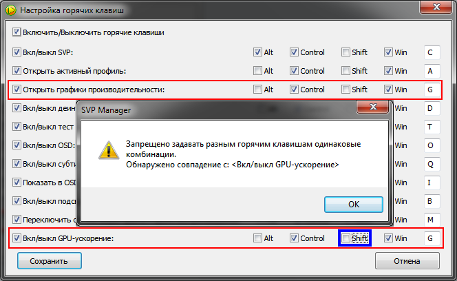

заметил совсем незначительную ошибочку логическую в интерфейсе.
убираю галочку, помеченную синим, и получаю такое сообщение. хотя, по логике, должен быть указан другой пункт:
http://www.svp-team.com/forum/misc.php?item=2599
svp.3.1.4.gpuedition.error.png, 57.31 kb, 664 x 408
