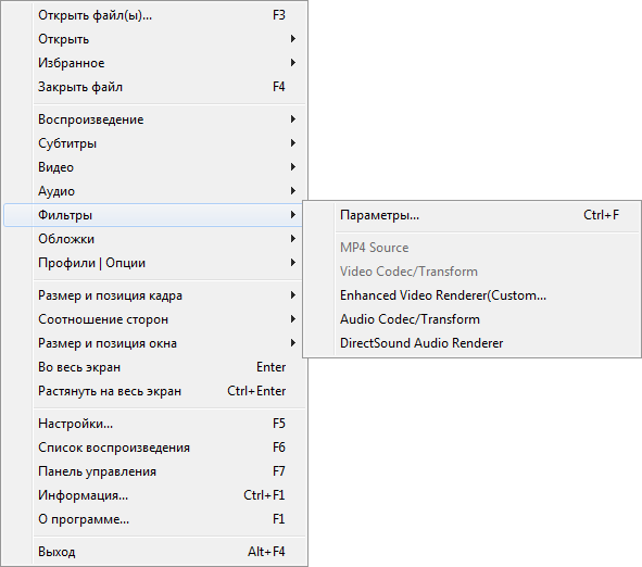

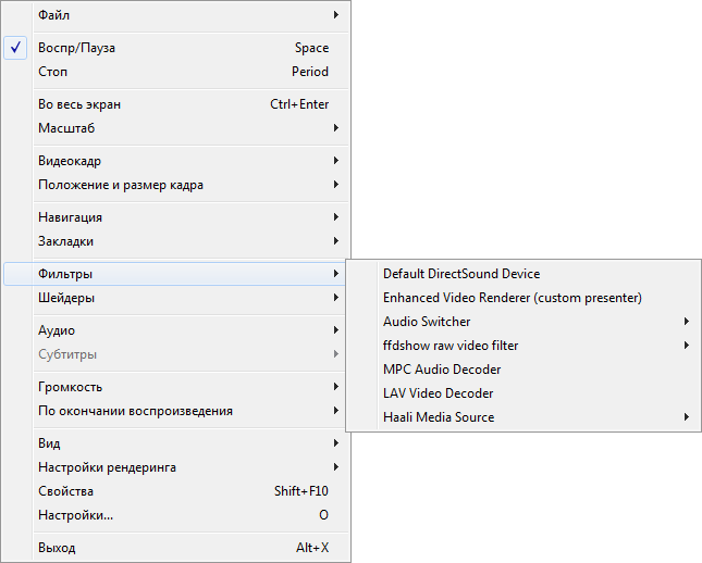

Как посмотреть список DS фильтров?
402
Re: PotPlayer DXVA + SVP
Почемучкин
Правой кнопкой по окну плеера во время воспроизведения файла.
MPC-HC:
http://www.svp-team.com/forum/misc.php?item=2466
PotPlayer:
http://www.svp-team.com/forum/misc.php?item=2467
DS_Filters_MPC.png, 10.09 kb, 645 x 518
DS_Filters_PotPlayer.png, 10.05 kb, 591 x 522
