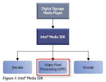

Еще подробности. Похоже, можно использовать аппаратное "уплавнение" Haswell отдельно от QS-декодера.
http://www.svp-team.com/forum/misc.php?item=2572 http://www.svp-team.com/forum/misc.php?item=2573
The VPP frame processor takes raw video frames from the decoder as input. The output of the VPP frame processor is used for composition. The different pixel processing operations supported include:
•  Deinterlacing
•  Inverse telecine
•  De-noising
•  Resizing
•  Scene detection
•  Color conversion
•  Frame rate conversion
•  Crop and resize
•  Detail filter
•  ProcAm
источник
Intel_VPP.png, 6.63 kb, 374 x 290
Intel_VPP2.png, 5.38 kb, 398 x 85

Итак. Чувак из Интела ответил на наши вопросы, ну....как всегда офф преды отвечают, обовсем и ниочем:
Последний релиз Intel Media SDK поддерживает FRC, но он полностью происходит на процессоре (софтовая имлементация) путем простейшего пропуска или дублицирования кадров. Из акселлированных на железе доступен алгоритм деинтерлейсинга с удвоением фреймрейта 60i->60p. Вы можете найти эту информацию скачав Intel Media SDK и изучив мануал и сэмплы.
Вы можете использовать примитив процессинга независимо от примитивов энкодера и декодера. То есть можно предоставить чистое видео из любого декодера (источника). Доступ к примитивам происходит через Intel Media SDK.
Все модели HSW будут поддерживать вышеобозначенные алгоритмы. О других возможностях лучше обратиться на официальный форме Intel Media SDK.
Вывод через дискретную карты представляется возможным, если организовать обмен ресурсами между адаптерами (копирование из поверхностей интегрированного адаптара в дискретный).
