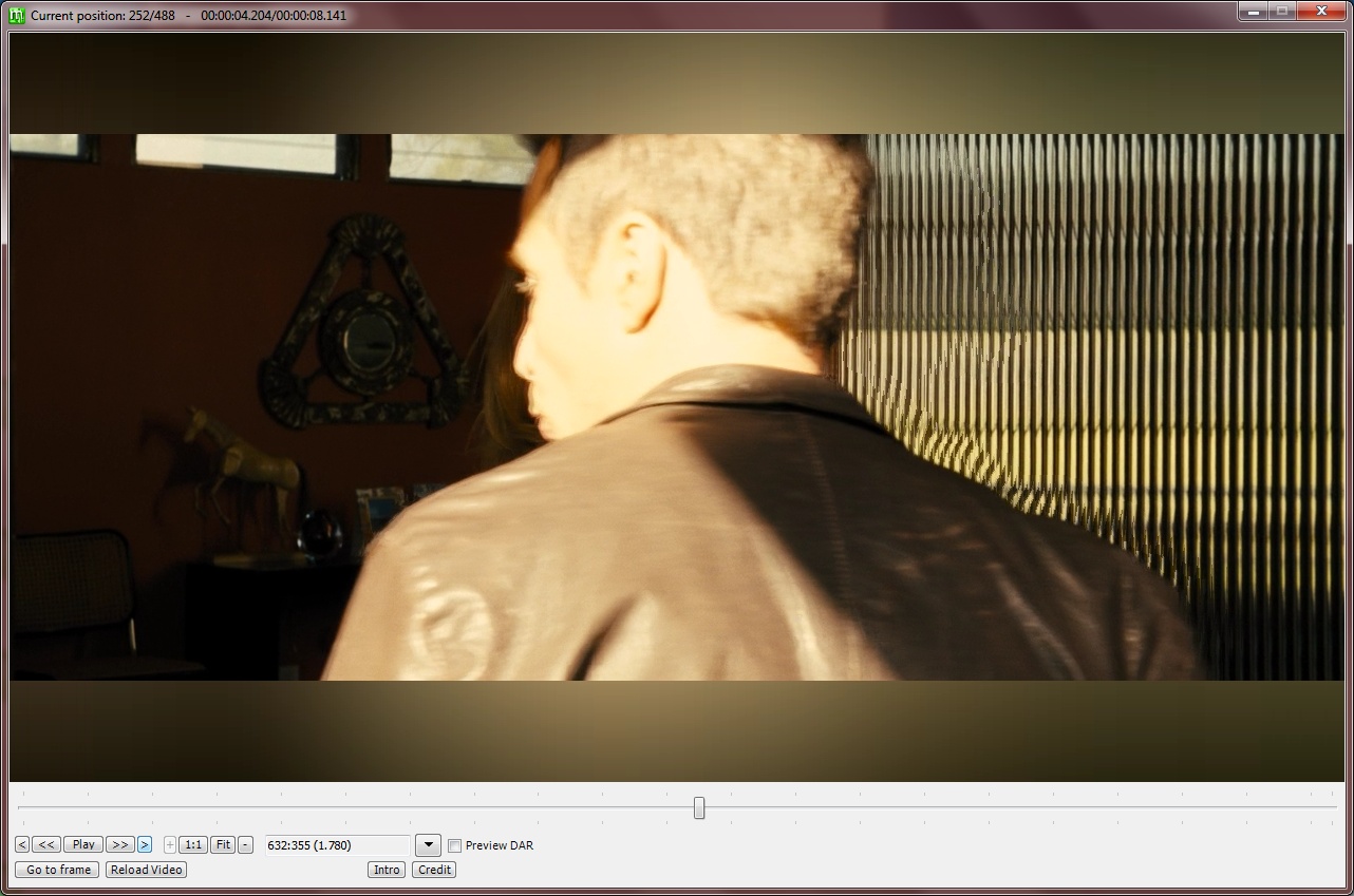

DAAO
что именно не понравилось? структура жалюзи "плывет"?
есть такое
http://www.svp-team.com/forum/misc.php?item=2325
И аура
http://www.svp-team.com/forum/misc.php?item=2324
Re: Тестовые ролики для настройки плавности
Бросились в глаза глюки самих "жалюзей".
А что это за прога на скринах, кстати?

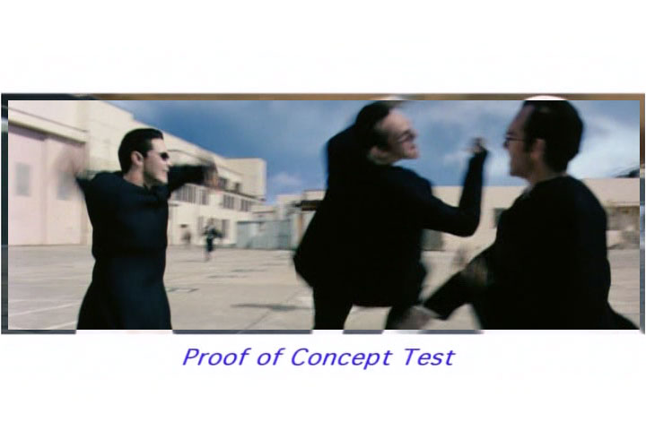

вот самое проблемное видео для уплавления, кто решился бы подсказать какие настройки ставить
Matrix test формат m2ts
Уплавления вообще нету при махании руками и движениях
http://thumbnails105.imagebam.com/25280/54c407252793505.jpg
matrix fight .m2ts
http://gigapeta.com/dl/3387462a49eb81
ruslanflex
Для этого ролика сперва надо убрать кадры-дубли (каждый 5-й кадр), а при повышении плавности подрезать края кадра, чтобы убрать черные полосы сверху и снизу кадра. Иначе и дубли и полосы сильно мешают успешному повышению плавности.
ссылка на обсуждение с картинками по теме: Unsmooth lines in The Matrix

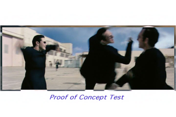

ruslanflex
Вот готовый клип для повышения плавности: matrix fight 24fps.mp4 (10,5 МБ)
Подрезал края до кратности 16-ти, убрав черные поля вокруг кадра, выполнил обратное телекино-преобразование из 29.97 fps в 23.976 fps, удалив каждый 5-ый кадр дубль.
http://www.svp-team.com/forum/misc.php?item=2520
Отрезаемая область кадра имеет интертированные цвета
Использовал скрипт:
ffVideoSource("matrix fight.m2ts",fpsnum=30000,fpsden=1001)
tfm()
TDecimate(cycle=5)
Crop(8, 112, -8, -112)
Вот теперь уже можно повышать плавность на лету и подбирать подходящие настройки.
matrix_crop.jpg, 34.15 kb, 720 x 480
