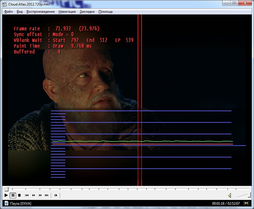

Решил, почему-то, сегодня зайти посмотреть что тут на форуме творится, увидел эту тему и снова меня разморило поковыряться в настройках драйвера. Погонял туда-сюда. три раза повесил комп пытаясь разогнать моник до 96 или хотя бы до 80 герц (60 герцовый-то!)  cool При некоторых настройках показывает сообщение "Вне диапазона хх кгц/ уу Гц", при других просто виснет комп.
Зато исправил созданные ранее 72 и 75 гц. 75Гц на формулу с пониженным миганием, а 72 вообще на 71.928.
Запустил для теста фильм и ликованию моему вообще нет предела - ни одного скачка или дропа - ровные параллельные линии на тесте и плавный ход полосок (см. скриншот). И при переходе от проигрывания 24 к/сек к сглаженному 3х в начале запуска воспроизведения такое ощущение что навели объектив на резкость!  roll Я балдею!
http://www.svp-team.com/forum/misc.php?item=2511
Расстояние между линиями графика меняется во время воспроизведения - слегка плавает частота чтоли.. И в статистике частота кадров пишется 71,932, а не 71,928 как я выставлял, но это сущие мелочи по сравнению с таким кайфом! Эх, надо покупать уже телек чтобы на экране нормального размера всю эту красоту соорудить!

Люди. Почитал тему, вот эту.
Погнал монитор до 75. Вроде работает, хотя и с танцами. Везде пришлось, даже на ютубе поотключать аппаратное ускорение, ибо зеленый экран, ну да это ладно, не очень то и надо.
Но вот как-то SVP на мой взгляд странно svp-ит. Такое ощущение что плавности стало меньше. Да и циферки какие-то странные показывает, мол 23.976^(22*7)= 75.353
Вот собственно объясните пожалуйста.. попроще, что это за 22*7.
И как сделать упоминаемый тут тест. С линиями там и проч.
Спасибо.

Поставьте не 75 а 23.976*3 и подберите параметры синхронизации чтобы было ровно 71.928. Если у вас нвидиа то прямо в драйвере, если ати то http://www.monitortests.com/forum/Threa … tility-CRU
Полоска у меня плавная только с madvr exclusive

Мнэээ, я кончено извиняюсь за глупоту, но как именно вызвать эту полоску плавности? Вот в чем вопрос. проще говоря какие кнопочки нажать или куда мышой тыркнуть?

Ctrl+J
Re: Разгон монитора больше 60герц
или
меню SVP в трее - тест дрожания
Ctrl+J
Ага. Вот и я думаю почему это у меня не работает. В Mpc-be.
или меню SVP в трее - тест дрожания
А вот это работает. И тогда очередной глупый вопрос: бегает желтая вертикальная полоска, и что? Какая она должна быть/не должная быть?
biguho
Она должна бегать без рывков - плавно. Если появляются рывки, значит там выпали кадры.

Спасибо, вроде бегает без косяков, но все равно как то странно, субъективные ощущения.
В общем ну его в задницу этот 75-ый герц. Вернул в 60.

Сказали же, балбесу, что надо выставить 71,928, ну если совсем туго, то хотя бы 72 герца и будет отлично. 75 не кратно 24 герцам - вот и криво воспроизводит.

Ладно. В кастом резолюшл утилите 71,928 не ставится. На 71 само сеняет. Поставил сам 72. Сегодня попробую.

Плин писать надо 71.928 (через точку)
Не забудь пропатчить дрова и врубить тест мод.
