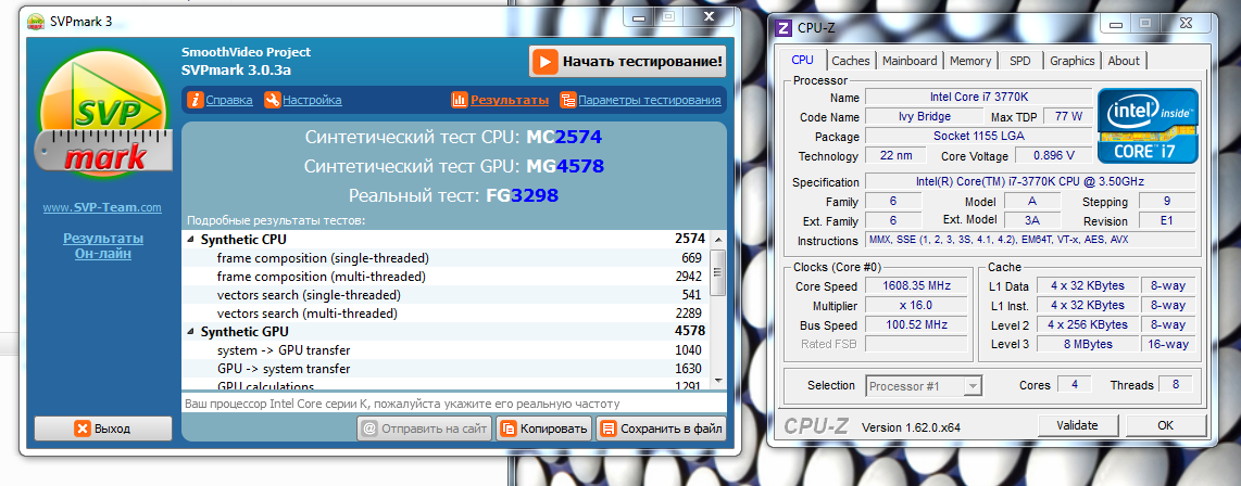

Переставил каталист на видеокарту и зашуршало, спасибо smile
Результаты по умолчаюнию.
