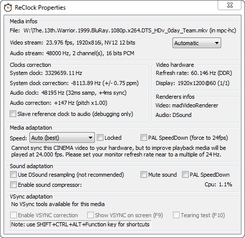

reclock использую, дропов меньше, но есть такой вопрос: при запуске видео, reclock не находит видео поток и в трее он красный, значит не работает, приходится автоматически ставить частоту видео потока. Не совсем удобно всякий раз переключать sad Как заставить реклок автоматом определять частоту потока?

сменил на лав сплиттер тоже не может определить поток, вот файл http://rutracker.org/forum/viewtopic.php?t=2405864

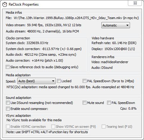

himspb
Скачал, запустил у себя. ReClock определил частоту видео без SVP:
http://www.svp-team.com/forum/misc.php?item=2506
И вместе с SVP тоже:
http://www.svp-team.com/forum/misc.php?item=2507
Определено корректно.
Использую: MPC-HC 1.6.7

madVR 0.85.8
Default Diretsound Device (ReClock 1.8.7.9)
ReClock_wo_SVP.png, 16.66 kb, 483 x 470
ReClock_w_SVP.png, 15.96 kb, 483 x 470
Re: Голосовалка: Используете ли вы ReClock при повышении плавности?
спасибо за скриншоты, из фильтров использую те же самые версии, кроме хаали 1.11.96.14. При отключенном свп поток определяется в MPC-HC значок реклок в трее желтый, а если включить свп, поток определить не может.
