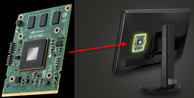

NVIDIA анонсировала новый способ синхронизации монитора и видеокарты G-Sync. Теперь видеокарта уже не подстраивается под частоту работы монитора, а передает синхроинпульсы монитору, по которым он должен отрисовывать кадры. Монитор с такой организацией синхронизации получает сразу несколько преимуществ:
- уменьшение времени отклика;
- повышение числа выводимых кадров и увеличение равномерности их следования, а значит, повышение плавности;
- переменная частота кадра без переключения режимов.
NVIDIA обещает распространять набор модификации монитора Asus VG248QE, включающий плату и инструкцию, по которой можно самому произвести апгрейд монитора
Обещают, что работы по доработке монитора займут всего 30 минут.

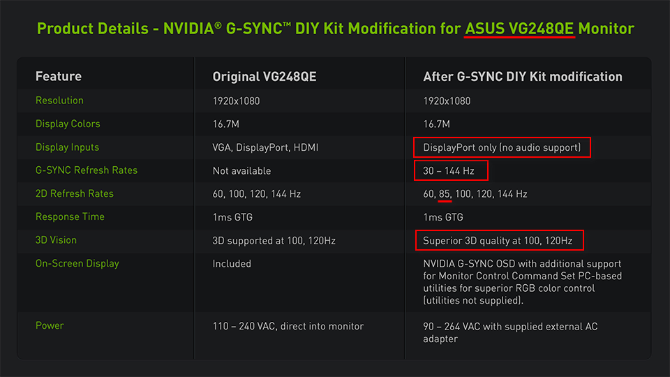

Вот, чем будет отличаться модифицированный монитор от стандартного.
Видно, что рабочим после переделки останется только один вход из трех: DisplayPort. Приятно видеть диапазон поддерживаемых частот от 30 до 144 Гц.
Откуда-то появился режим 85 Гц (которого не было), умолчали про судьбу режима 110 Гц. Кстати, кто и для чего его использует?
И главное: что-то с 3D Vision этот kit делает, что из просто поддержки 3D она становится превосходной поддержкой 3D.
