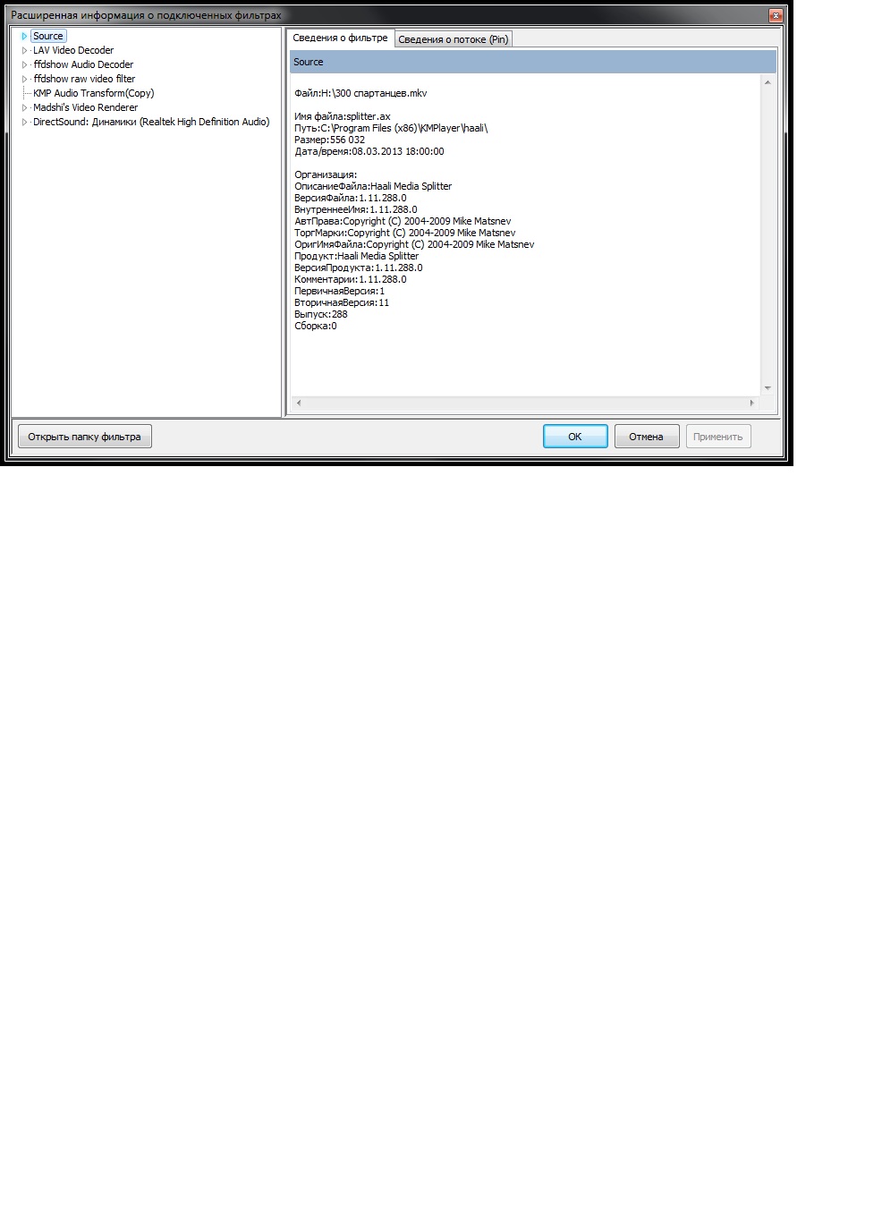

В MPC-HC ошибки нет, только в KMPlayer? Тогда, наверное, еще нужен список DirectShow фильтров при воспроизведении.
В MPC-HC ошибки нет.
