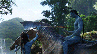

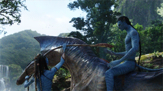

Пример результата:
http://www.svp-team.com/forum/misc.php?item=2477
Использовался 6-й скриншот из этой раздачи Аватара (Вертикальная анаморфная стереопара)
Avatar_multi_ani.gif, 586.59 kb, 319 x 179

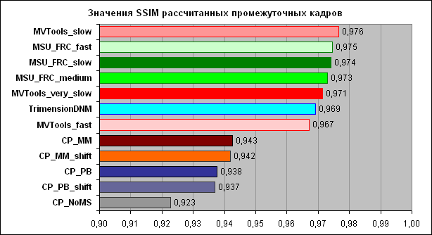

на сайте с описанием MSU_FRC есть сравнение с другими алгоритмами, но вашего там нет.
Плагин MVTools уже в 2007-м году был серьезным противником MSU_FRC. У меня два варианта, почему MVTools нет в том сравнении: либо авторы про него не знали, либо специально не стали включать, т.к. на его фоне MSU_FRC смотрелся бы не так выигрышно.
Вот мой комментарий 2007 года насчет сравнения качества MVTools и MSU_FRC:
Качество при тестировании стояло на втором месте (все-таки проверялась именно производительность), но сейчас, попробовав еще и MVFlowFps из пакета MVTools, я заметил разницу не только в производительности, но и в получаемом качестве. Например, регулярные структуры (решетки на окнах) лучше выглядят у FRC (перемещаются плавнее), а вот «эффект гало» на границах движущихся объектов менее заметен у MVFlowFps.
MVTools в сравнении с MSU_FRC, CrystalPlayer'ом и TrimensionDNM показывал в 2008 году такие результаты:
http://www.svp-team.com/forum/misc.php?item=2480

SSIM.png, 4.92 kb, 614 x 334
