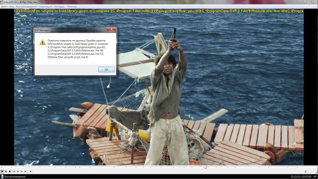

здравствуйте уважаемые форумцы,помогите решить проблему.Установил последнюю версию свп,но не получается запустить плавность,значёк свп в трее красный,но при этом ффд декодер есть в трее и в списке фильтров плеера.Подскажите что делать,или ткните носом если уже гдето обсуждалось.плиз.
Прежняя версия 313 работала,эта 314 нет.Хотя на стационарном компе с 314 всё прекрасно.Сейчас попробую на 313ю откатится на ноуте.

попробовал свп 313,тоже перестал работать((( mad  mad  mad
но кажется перед тем как вывести сообщение о невозможности уплавнение,всё таки на мгновение оно работает и обычное сообщение с цифрами коэффициента умножения кадров,всёже проскакивает в углу экрана,мне так показалось.

SVSmoothFps: unable to load library given in 'compose' [C:\Program Files (x86)\SVP\plugins\svpflow_gpu.dll]
Это ошибка GPU-ускорения.
Предлагаемые действия на выбор:
1. Отключить в меню SVP в трее GPU-ускорение через GeForce GT 555M (снять галку), затем сбросить профили: Профили настроек алгоритмов - Сбросить профили - OK - Да.
2. Переустановить видео-драйвер NVIDIA с выбором пользовательской установки и с включенной галкой "clean install" (как здесь).
