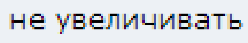

Ну тогда либо не увеличивать картинку в скриншоте, либо отключить clear type.
http://www.svp-team.com/forum/misc.php?item=2313
dont_enlarge.png, 1.06 kb, 864 x 152

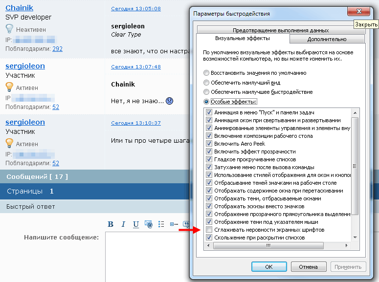

sergioleon
Пуск - свойства на пункте "Компьютер" - Дополнительные параметры системы - вкладка "Дополнительно" - Быстродействие - Параметры - отключить галку "Сглаживать неровности экранных шрифтов" - Применить.
http://www.svp-team.com/forum/misc.php?item=2316
Хоть заувеличивайся. Шрифты без цветных теней. wink
disable_clear-type.png, 20.22 kb, 775 x 577
Re: Хочу кристальный шрифт в окошках
Спасибо конечно, афигенно, без двоений и радуги cool , ещё эта настройка вкл / выкл Clear Type делает... smile Но, опять же эффект есть только сугубо выборочно, также как и приводил пример выше... sad

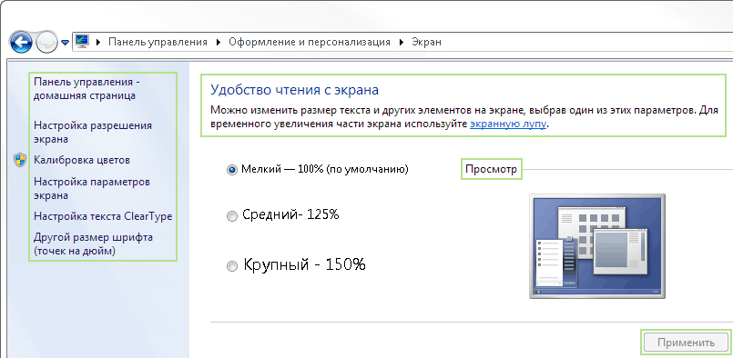

Снял у себя скриншот диалога, как и в первом сообщении, настройки размера текста Windows 7 (после перезагрузки).
В нем имеются блоки текста с неотключенным Clear Type (выделены зелеными прямоугольниками). Тут наука бессильна.
http://www.svp-team.com/forum/misc.php?item=2317
Если тебе нужно именно это окно без Clear Type'а, то тут только ломать винду и лезть в недокументированные настройки.
Какое именно окно надо заскриншотить, чтобы было без Clear Type?
NotPrompt_ClearType_settings.png, 22.74 kb, 805 x 394
