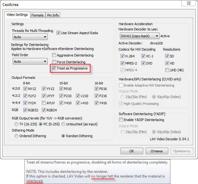

Bars
Из MediaInfo по этому отрывку:
Video
Menu ID                        : 1 (0x1)
Format                         : AVC
Format/Info                    : Advanced Video Codec
Format profile                 : Main@L4.1
Format settings, CABAC         : Yes
Format settings, ReFrames      : 3 frames
Format settings, GOP           : M=4, N=18
Codec ID                       : 27
Duration                       : 59s 760ms
Bit rate mode                  : Variable
Maximum bit rate               : 24.0 Mbps
Width                          : 1 920 pixels
Height                         : 1 080 pixels
Display aspect ratio           : 16:9
Frame rate                     : 25.000 fps
Standard                       : PAL
Color space                    : YUV
Chroma subsampling             : 4:2:0
Bit depth                      : 8 bits
Scan type                      : Interlaced
Scan order                     : Top Field First
Это всего лишь ошибка кодировщиков, которые ошибочно указали флаг чересстрочности для прогрессивного материала. Все что нужно сделать пользователю, это погасить этот ошибочно выставленный флаг в цепочке DS-фильтров, и чем раньше, тем лучше. Иначе, этот флаг будет передан в отрисовщик, который начнет силами видеокарты каждый кадр превращать в два, пытаясь произвести VA-деинтерлейс.
Конкретно в случае Bars происходило повышение частоты кадров с 25-ти до 60-ти, затем отрисовщик EVR Custom, видя флаг Interlaced эти 60 fps превращал в 120 fps и, конечно же, видеокарта "захлебывалась", пытаясь посчитать и показать все эти кадры.
Самое простое и правильное - это погасить флаг прямо в декодере. Тогда видео станет для плеера и отрисовщика обычным прогрессивным видео без каких-либо отклонений.
http://www.svp-team.com/forum/misc.php?item=2286
LAV_Treat_as_Progressive.png, 25.09 kb, 639 x 593
А как определили, что это именно ошибка кодировщика, а не Progressive_segmented_Frame?
У меня версия LAV'а поновее, там уже режим авто есть (результат не отличается от того, если вручную выставить принудительно прогресссив, т.е. последнюю строчку...я как раз с этой опцией уже экспериментировал ~10 часов назад)
http://i52.fastpic.ru/big/2013/0216/d5/ … 891bd5.png

Bars
Это ошибка с точки зрения корректности видеопотока. Возможно на том диске есть еще доп. материалы в 50i. У DVD было ограничение по единой частоте кадров на всем диске. Возможно на этом bluray'е выбрана чересстрочка на всем диске по этим же соображениям.
Рассинхрон (если картинка отстает) - признак бОльшего числа кадров, чем может показать монитор. Значит деинтерлейс и SVP генерят больше 60 к/сек. Отключить SVP, запретить деинтерлейс в LAV (нижний пункт: disabled - Progressive), включить мозги wink
